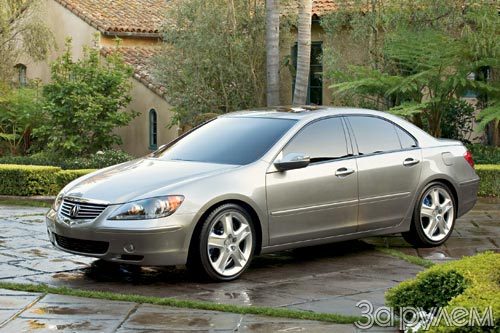

Казалось бы, дополнить существующие полноприводные трансмиссии чем-то новым уже невозможно. Но недаром говорят, что пределов совершенству нет; это выражение особенно актуально в наше время, когда многие системы автомобиля превращаются из пассивных в активные. Недавно компания « Хонда» отрапортовала о начале производства устройства SH-AWD (Super Handling All-Wheel Drive system – полноприводная система с продвинутой управляемостью), о чем мы уже сообщали (ЗР, 2004, № 6). Новинка показалась нам настолько любопытной, что мы решили рассказать о ее устройстве подробно.
В отличие от всех известных ныне схем, SH-AWD позволяет распределять крутящий момент не только между задней и передней осями, но и между левым и правым колесами. Без сомнения, эта особенность открывает новую эру в конструировании трансмиссий. Ведь не секрет, что полный привод давно перестал быть только оружием для борьбы с бездорожьем. Более того, сейчас речь вовсе не об этом – ведь SH-AWD планируют устанавливать на седаны бизнес-класса « Хонда Легенд» и « Acura RL» (последняя пока существует в качестве прототипа), которые за всю свою жизнь вряд ли покинут асфальт. Полный привод нужен им для придания рафинированной управляемости и устойчивости на высоких скоростях и при любых погодных условиях.
