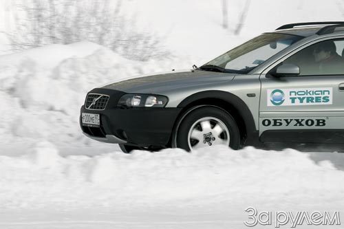

Новая шина стала жестче – это чувствуется сразу, автомобиль ощутимо потряхивает на мелких неровностях. Что ж, некоторое ухудшение комфорта было вполне ожидаемо. Жаль, что этим ярким морозным днем на Дмитровском полигоне не удалось найти чистого асфальта, чтобы почувствовать обещанный прогресс в управляемости. Хотя многое заметно даже на снегу – реакции машины стали подчеркнуто точными, целенаправленными. Качнул автомобиль из стороны в сторону – он без запинки отработал упражнение, продемонстрировав неплохие способности противостоять скольжениям. А если побыстрее? И вновь все очень прогнозируемо. От заезда к заезду RSi с завидным постоянством позволяют легко управлять проскальзываниями передней и задней осей, эффективно разгоняться или оттормаживаться. При умозрительном сравнении с той же «Хаккапелитой Q» чувствуешь, что поведение автомобиля стало резче, импульсивнее. Однако «бойцовские» качества помогают лучше чувствовать машину.
