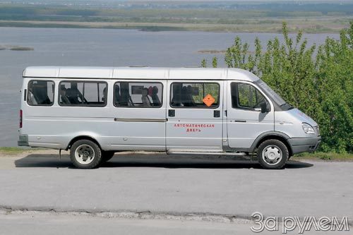

РАСТЯНИ МЕХА, ГАРМОШКА!
В салоне дюжина пассажирских кресел с регулируемыми спинками, подголовниками и подлокотниками от 6-местного «Соболя». В ширину их умещается только три, а с проходом – два, так что дополнительные 1260 мм длины пришлось использовать по полной программе, чтобы установить пять рядов. На каждом кресле есть ремни безопасности, благо установка их не вызывает сложностей – подходят штатные места крепления. Еще одна особенность – электропривод сдвижной двери. Теперь ее открывает водитель и закрывает нажатием кнопки.
Разница в динамике разгона по сравнению с обычной «Газелью» едва ощутима, как и изменение плавности хода незагруженной машины. Маневренность, конечно, снизилась, поскольку при колесной базе 4160 мм против стандартных 2900 и неизменных углах поворота колес увеличение радиуса поворота примерно на 40% вытекает из простейшей геометрической задачи.
Удлинение базы именно на 1260 мм объясняется просто: такова длина одной секции кузова. К слову, бортовые варианты «газелей» удлиняют только на 900 мм. Технологический процесс несложен: поступающий в «Автосервис Центр» фургон разбирают и снимают с рамы. После этого рама идет в соседний цех, где ее разрезают и удлиняют, а распиленный поперек кузов устанавливают на стапель для сборки. Пока рядом сваривают новые панели пола и потолка с каркасом, идет работа над рамой. «Автосервис Центр» заказывает специальный профиль, размеры и прочность которого соответствуют материалу исходной рамы. Результаты более чем годичной эксплуатации 20-местных машин не выявили серьезных дефектов, но средний срок переборки передней подвески сократился со 120 до 70 тысяч километров.
