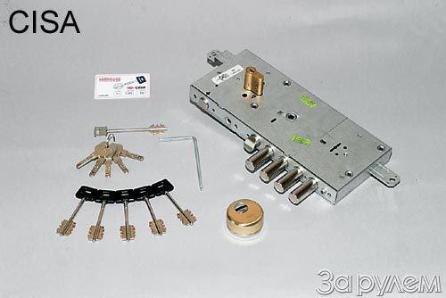

CISA оснащен комбинированным механизмом: верхний замок – пиновый, нижний – сувальдный. Личинка верхнего замка состоит из каленых элементов, снаружи она защищена накладкой от высверливания и взлома, а благодаря подвижному элементу ключ неуязвим для слепка. Нижний механизм – сувальдный – тоже устроен надежно: сувальды имеют ложные пазики против отмычки. Кроме того, замок программируемый: приобретя в магазине любой «чизовский» ключ, можно перенастроить его «под себя» с помощью специального приспособления. Обязанности разделены поровну: сувальдный механизм отвечает за нагрузку, а пиновый с хитрой личинкой – за секретность.
Результат испытаний: защищенный броненакладной замок «держал язык за зубами» до последнего, но через 14 минут проявил «слабость» по части сверления. Под личинкой оказалась доступная сверлу лазейка: видимо, разработчики не предполагали, что ее вообще будут искать – настолько надежен пиновый механизм. Скорее всего, по той же причине стойка нижнего замка не снабжена защитным шариком.

Победа же, хоть и с минимальным перевесом, присуждена замку CISA. Во-первых, он держал оборону дольше других, а во-вторых, уж очень понравился капитану (а значит – и нам…) ключ с подвижным элементом.
Напоследок наш эксперт дал ценный совет: какой бы надежный ни был замок, есть смысл дополнительно защитить его от высверливания. Для этого подойдет пятимиллиметровая броненакладка из каленого металла, установленная между поверхностью двери и самим механизмом. Еще лучше, если накладка изготовлена из комбинированного материала – твердая сердцевина, а по бокам мягкие слои, – тогда сверлу будет труднее «разговорить» замок.
