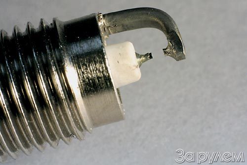

Восточная свеча – дело тонкое. Даже очень тонкое – с диаметром центрального электрода всего 0,4 мм! Никакая другая фирма в мире пока не может поставить на поток свечи зажигания с такими тонюсенькими электродами. А «Дэнсо» – смогла: лазером приваривает иридиевый электрод по кругу. Более того – научилась приделывать такой же тоненький стерженек к боковому электроду: этого тоже никто больше не умеет.

Применительно к свечам зажигания это выглядит так. Электрод из иридиевого сплава сам по себе способен превратить свечу в долгожителя – от 100 000 км и выше. Боковой электрод также дорабатывают – например, приваривают к нему пятачок из платины. А самое «крутое» решение, показанное на заставке, – применить тот же иридиевый сплав. Это позволяет владельцу новенького автомобиля, по сути, исключить свечи из перечня расходных материалов – вот первый источник экономии.
А откуда лишние киловатты и иже с ними? На «Дэнсо» полагают, что мало поджечь смесь – нужно еще, чтобы фронт пламени двигался с максимально возможной скоростью. В «обычных» свечах ему тяжело «вылезать» наружу: мешает толстенный центральный электрод. Можно, конечно, по-простецки увеличить зазор в свече – мол, путь свободен! – но за это немедленно придется доплатить лишними киловольтами, а где их взять? Но если сделать электрод максимально тоненьким…
На «Дэнсо» при этом убивают двух японских зайцев – расчищают путь фронту пламени и уменьшают ненужный отвод тепла через центральный электрод. Напоминаем – его диаметр всего 0,4 мм. Впрочем, оговоримся сразу – на конвейеры автозаводов «Дэнсо» поставляет свечи с электродом потолще (0,7 мм). Там первоочередным требованием выдвигают длительную службу без замены, а потому свеча должна быть «долгоиграющей», типа long Life. Но если клиент захочет сэкономить, он купит и «тоненькие» свечи: пробег будет поменьше (сократится с 200 тыс. км до 100 тыс.), а мощность – побольше.
И еще один источник экономии. При прочих равных условиях свеча с соосно расположенными тонкими электродами требует меньшего пробивного напряжения, чем ее полноватые коллеги. А раз так, то в самых неблагоприятных условиях (резкий разгон и т. п.) такая свеча не будет жаловаться на нехватку киловольт от системы зажигания.
