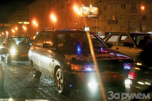

Не прошло и десяти минут, как прямо на нас выехала синяя «пятерка». Мама дорогая, вот это аппарат! Две желтые полосы по всему кузову с множеством наклеек, подчеркивающих его принадлежность к миру формулы 1. Венчают законченный облик «пожирателя автострад» голубые лампочки вместо «габаритов». За рулем аппарата – юноша неожиданно интеллигентного вида.
Для начала инспекторы проверяют документы (все в порядке!), потом наступает мой черед: «Простите, а зачем вы поставили голубые лампочки?» Парень долго мнется, закатывает глаза вверх, прежде чем вымолвить: «Наверное, для красоты». Что ж, у каждого о ней свое понятие. Древние викинги рога на шлемах носили, а современные папуасы в уши здоровенные кости втыкают… Видимо, юноша прочитал все это в моих глазах и начал убеждать, что вообще-то у него установлены не лампочки, а светодиоды, а «они потребляют заметно меньше электроэнергии». Наверное, потому что синие. Ладно, так и запишем.
Следующим «голубым» был водитель «четверки», мужчина средних лет. Он почему-то на вопрос о цвете «габаритов» стал оправдываться: «Это не моя машина, а младшего брата; моя сломалась, вот и пришлось сесть за руль «четверки»… а сам я терпеть не могу ни глухой тонировки, ни синих лампочек!» Что ж, оправдания принимаются!
Через несколько минут, слегка померзнув, останавливаем черную «Волгу». Противотуманные фары светят как положено, зато основные – игриво расцвечены голубым. «Ой, а что, нельзя с синими лампочками? А мы и не знали!» – отвечают водитель и пассажир чуть ли не в один голос. Пока инспектор ДПС с укоризной объясняет, почему нельзя, водитель вдруг «вспомнил»: «Мы такую на заводе купили!» Так вот, оказывается, кто ввел в стране эту подозрительную моду на голубые «габариты» – газовцы! Обвинять автостроителей из Нижнего в таком странном и совершенно необъяснимом нарушении ГОСТа мы не собираемся, но вообще-то это по-русски: «Это не я, это Вася!»
Между тем транспортный поток все усиливается, и в нем то и дело мелькают «голубые». Вот еще одна черная «Волга» – натуральный «летучий голландец»! В темноте еле-еле пробивается слабый синий свет «габаритов» – если бы не фонари на улице, машина совершенно слилась бы с асфальтом. «А я не знаю ничего», – на традиционный уже вопрос отвечает водитель, дядечка, что называется, в возрасте. «Машина автобазы, я на ней только работаю. Механик выпустил на линию – значит, исправна». – «Так вас же вообще на дороге не видно!» – «Я-то всех вижу, а если что – спрашивайте с автобазы!» Да, вот это спокойствие… Наверное, в армии танкистом служил – ничего не боится!
Еще минут через десять тормозим веселенькую такую «девяносто девятую». Оказывается, она не просто так, а «при исполнении». «Боевая раскраска», видимо, чтобы издалека видели – таможенник едет!
В тот вечер мне никто так толком и не сумел объяснить, зачем все-таки надо было менять штатные лампочки на голубые. За вечер мы услышали многочисленные вариации на тему: «я уже такую купил», «в магазине других не было» и, в конце концов, «сейчас мода такая». Мода модой, но все как один остановленные нами «голубые» пытались назвать инициатором установки новых лампочек кого-то другого, но не себя – брата, начальника, завод-изготовитель… Что же это за мода такая, которой следуют, но при этом страшно стесняются?
Завершил картину нашего вечернего дежурства серебристый «Ниссан» с красными дипломатическими номерами (!) и голубыми «габаритами». Судя по цифрам номерного знака, автомобиль принадлежал посольству Аргентины. Интересно, а у них по Буэнос-Айресу можно разъезжать в таком виде?
