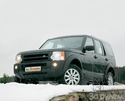

Первый, как и предки, был фермером – грубым, простоватым, но работящим и выносливым. Второй вышел в средний класс – обучился хорошим манерам, приоделся, хотя при случае не гнушался и сапоги из кладовки достать. Третий, нежданно-негаданно, выбился в высший свет – яхты, приемы, смокинг с бабочкой и бриллиантовые запонки. Происхождения своего не стеснялся, даже бравировал им, хотя родовую ферму помнил только по фотографиям. Так и росли три ветви от корня «Ленд-Ровера» – простой, как лопата, профессиональный « Дефендер», универсальный « Дискавери» и люксовый «Рейндж-Ровер». Самый поздний, четвертый побег – шалун «Фрилендер» – резвится на паркете.
И вот случилась смена модели – « Дискавери» шагнул на ступеньку выше, вплотную приблизившись к «Рейнджу» по габаритам, мощности, оснащению и... цене. Главное же качественное изменение состоит в том, что, сохранив рамную конструкцию, новый «Диско» получил полностью независимые подвески всех колес.
