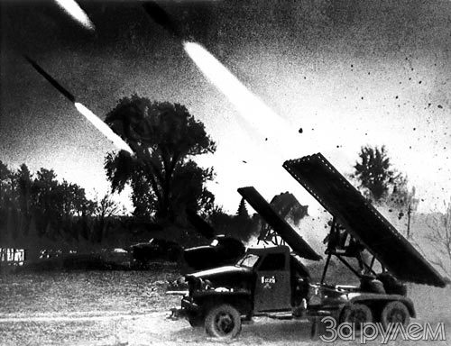

В основном в СССР поставляли бортовые машины (немногие из них с брезентовой кабиной и откидным ветровым стеклом – и в США временами возникали проблемы с металлом) и шасси для установки реактивных минометов, в частности «катюш» БМ-13. Были и «студебекеры» – седельные тягачи, а также цистерны, краны.
