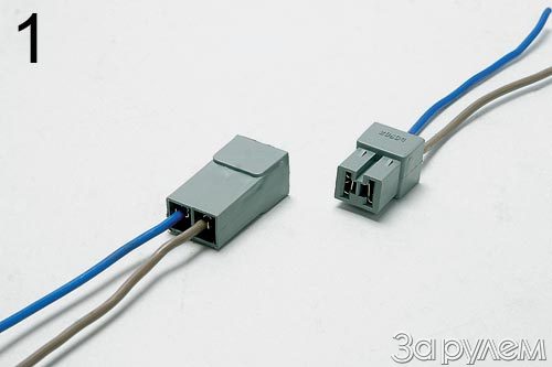

Вот один из самых ответственных – двухконтактный поляризованный соединитель электродвигателя вентилятора в системе охлаждения двигателя (фото 1). Это настоящая бомба замедленного действия, так как загрязнение или окисление электрических контактов обычно приводит к остановке электродвигателя. У невнимательного автовладельца она оборачивается перегревом мотора, серьезными его повреждениями и последующим дорогим ремонтом. «Беззащитный» разъем мы показываем в еще свежем состоянии, – а случается, что от электрических контактов остается только кучка окислов. Между тем избежать такой беды нетрудно – в продаже есть всевозможные диэлектрические смазки, не влияющие на работу соединителя, но не допускающие коррозии. (В их эффективности автор не раз убеждался.) Если у автовладельца нет возможности купить подобную смазку, можно поступить иначе. Вот один из вариантов: освободить провода от пластмассовых колодок, соединить попарно – и каждый стык тщательно изолировать. Не перепутайте провода, иначе ротор электродвигателя будет вращаться в обратную сторону, а у вас возникнут новые вопросы!
