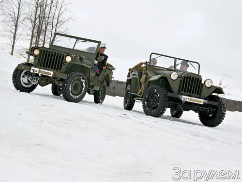

Злобно рычит нижнеклапанный двигатель, подвывает трансмиссия, «газик», расталкивая шинами тяжелый, подтаявший весенний снег, упорно ползет через поле. Ловлю себя на том, что забыл о сыром мартовском ветре – руки на баранке сами по себе согрелись (а ведь на таких, продуваемых всеми ветрами машинах ездили и в настоящую зимнюю стужу!). Сейчас важнее другое! Где ты там, союзничек? How do you do? Не отстает! Старина «Виллис» столь же напористо режет свою колею, немного поуже. Молодец!
…Конечно же, это – не тест в современном понимании. Скорее, встреча фронтовых друзей через 60 лет после Победы. Однополчане-ветераны – знаменитые ГАЗ-67Б и «Виллис-МВ» – вспоминают былые сражения и дороги.

Вы знаете, что такое коробка передач без синхронизаторов, механические тормоза? Это – ГАЗ-67Б. Водитель почему-то сидит с сильным наклоном назад и слева от руля, крутить который, мягко говоря, нелегко. Высоко справа – набалдашник рычага коробки... Опять в голову лезут тягостные цитаты из Устава! Скорость под 40 км/ч на «газике» кажется огромной. И не только потому, что холодный ветер и рев мотора не дают расслабиться. Меняя по своему усмотрению траекторию, машина постоянно напоминает: «Не зевай! Работай рулем!» Извини, отвлекся! Сугроб, действительно, уже совсем рядом.
Зато тяжелый подъем «газик» с включенным передним мостом даже на второй передаче преодолевает с упорством бывалого солдата, штурмующего очередную безымянную высоту. Первую передачу инструкция не рекомендовала включать не только без переднего моста, но и без прицепа, например пушки ЗИС-2. Именно с такой, калибра 57 мм, испытывали 67-е. На тестах массу прицепа доводили до 1250 (!) кг, но фронтовикам не рекомендовали превышать 800 кг. Вот зачем нужна первая передача с отношением 6,4!
Лазить по сугробам на ГАЗ-67Б здорово. Кажется, все – сел! Сзади уже приближается мощный современный пикап. Нет, ГАЗ не сдается! Немного назад, хрустнул рычаг коробки, и машина вновь нарезает свою колею. Вот она, повышенная проходимость. Нет уж, здесь вернее сказать – высокая!
Вездеходные качества «Виллиса» тоже отменны, хотя и немного ниже. Сказывается иная геометрия (см. табл.), менее тяговитый мотор, шины, не очень подходящие для льда и снега. ГАЗ же, по сути, маленький трактор, ездить на котором – интересная, но нелегкая работа.
«Виллис» на фоне однополчанина удивил. Веселый разгон, легкое и бесшумное переключение передач: синхронизаторы на второй и третьей! Эта особенность изумляла солдат Великой Отечественной не меньше, чем гидравлические тормоза. Увы, тормозной путь зимой не проверишь. Вот данные сравнительных испытаний 1943 года: с 50 км/ч ГАЗ-67 останавливался через 16,5 м, а «Виллис-МВ» – через 9,5 м.
Руль «американца» заметно легче газовского. А ведь число оборотов от упора до упора одинаковое – четыре. Но горьковские конструкторы вынужденно шли на максимальную унификацию с иными машинами, в том числе по рулевому управлению, не слишком подходящему короткой, довольно тяжелой полноприводной машине на широких колесах. Американцы же, делая армейский автомобиль с чистого листа, создали хитрую конструкцию. Длинная продольная тяга идет почти к середине автомобиля, где стоит двуплечий рычаг, соединенный с колесными тягами. В результате руль не только легче, но и четче. Справедливости ради напомню: «Виллис» заметно ‘уже ГАЗа.
Вдруг показалось даже, что «американец» вовсе не серьезный солдат, а веселый партнер по пляжным, ну или снеговым развлечениям. Катался бы еще и катался! Пушку, которой у нас, к сожалению, не было, лучше тянуть «газиком». Но будь у меня выбор, на чем служить, тем более просто ездить, предпочел бы «Виллис»…
Но все-таки они очень похожи. Как надежное боевое оружие, как характеры старых солдат. Искать в этом тесте лучшего, разумеется, не нужно. Оба уже стали победителями – тогда, в мае 1945-го. Как и те, кто вел эти машины фронтовыми дорогами, кто их проектировал и строил… Низкий вам поклон! С праздником!
