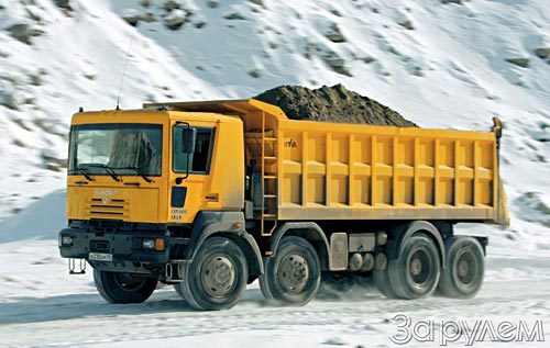

Воплотить вековую мечту водителя в железе взялась компания «Яровит» – в прошлом дилер МАЗа и по совместительству организатор чемпионата СНГ по трак-триалу. Для реализации проекта образовали ЗАО «Инвестиционная компания «Яровит моторс», учредители которого: «Элджин систем» (Elgin System), США – 51% акций и «Тракс энд Дамперс» (Tracks&Dumpers), Великобритания – 49%. Производство автомобилей решили разместить в России, в Санкт-Петербурге.
«Яровит» планирует занять пустующую нишу грузовиков большой грузоподъемности и повышенной проходимости, рассчитанных на самые тяжелые условия, где техника, даже в исполнении Heavy Duty, живет очень недолго. Колесные формулы – от 6х4 до 10х8, грузоподъемность – от 26 до 53 т, максимальная скорость – 90–100 км/ч. Чтобы столь высокие показатели сочетались с надежностью, все компоненты должны быть вне подозрений. Отечественные, к сожалению, для этих целей не подходят, поэтому жизненно важные агрегаты у «Яровита» – от мировых лидеров или, во всяком случае, от мастеров своего дела. Пять самосвалов из пилотной партии уже трудятся в карьерах Норильска, Кингисеппа, в Средней Азии и Кузбассе. Цель испытаний – выявить слабые места конструкции, определить экономическую эффективность машин в сравнении с конкурентами и, конечно же, заинтересовать покупателя.
За рулем одной из машин, самосвала 8х6 мне довелось сделать несколько ездок из карьера на обогатительную фабрику кингисеппского комбината «Форсфорит». По ощущениям, «Яровит» очень похож на 20-тонный МАЗ. Вдвое большая грузоподъемность не сказалась отрицательно на работе водителя. Более того, в кабине заметно тише и комфортнее – сиденье на пневмоподвеске, а руль даже легче мазовского. Огромную массу груза ощущаешь лишь в момент троганья. Сорок тонн за спиной «упакованы» очень плотно – машина не раскачивается на ухабах, не кренится в поворотах и легко держит на грейдере 80 км/ч. Вероятно, пройдет и заявленную сотню, но груженный «с шапкой» самосвал к гонке не располагает. Дело в том, что «Глорос» работает вместе с БелАЗами под шестикубовым экскаватором, а тот грузит машины, пока не посыплется через борта. Всем достается по четыре ковша. Три ведущих моста уверенно выносят машину из месива погрузочной площадки, и «Глорос» без видимых усилий выбирается на твердый грунт. При этом выхлоп двигателя практически бездымный, чего не скажешь о ревущих рядом БелАЗах. И если на равнинных карьерах на это смотрят сквозь пальцы – ветер успевает развеять дым, то вентиляция глубоких выработок доставляет немало хлопот.
