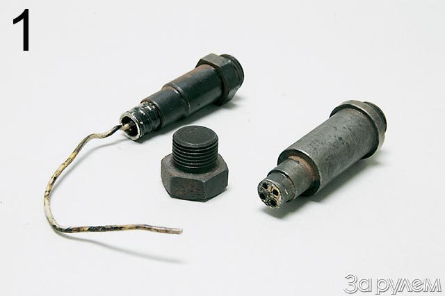

Сосед, купивший новую «десятку» в автосалоне, вскоре обратился к автору с просьбой «посмотреть» ее – что-то ему не нравилось в работе двигателя. Новоиспеченный владелец в первой поездке был так счастлив, что и про лампочку «проверь двигатель» забыл. А она не загоралась – не только во время работы двигателя, но и при включении зажигания без запуска – просто потому, что кем-то была злонамеренно отключена! Кем – не известно, а зачем – поняли быстро, благо под рукой диагностический компьютер: ба… а где же сигнал датчика кислорода! Система впрыска работала без обратной связи с составом выхлопных газов, в «обходном» режиме. Ну а что же с датчиком? А вот что! Показанные на фото 1 «датчики» – самые безотказные: их муляжи выточены целиком из стали! Кстати, о таких «болванках» многие нам сообщали – видно, кто-то устанавливает их на машины вместо живых датчиков, ну а те – на рынок!
