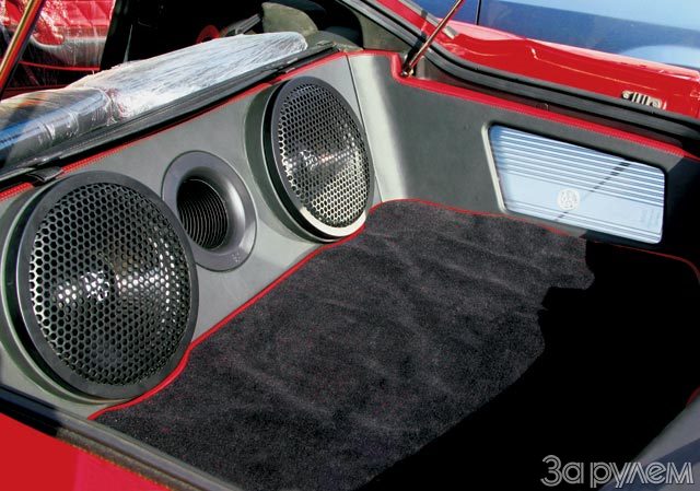

Главным образом это связано… с напряжением питания! Если машина стоит с выключенным мотором в тихом дворике, то слушать Шопена в ней очень даже приятно – все почти как дома. Но стоит пустить мотор да выехать на улицу, как понимаешь – вокруг слишком шумно, да и Шопен куда-то пропал. Прибавляешь громкость – поначалу это помогает, но постепенно вместо удовольствия начинаешь испытывать раздражение. Еще бы – с ростом выдаваемой мощности резко увеличивается уровень искажений сигнала, а этого ухо не терпит. И чем выше класс аппаратуры, тем выше комфортная громкость звучания, которую мы устанавливаем.
При чем тут напряжение питания? Так ведь максимум, на который может рассчитывать встроенный усилитель мощности, – это 14,4 В! Отнимите падение напряжения на выходных транзисторах, будь они хоть «самые-самые», прикиньте амплитуду выходного сигнала – нет, много не получится. А уровень искажений при выходной мощности 35 Вт легко достигает 20% вместо приемлемых 0,1% – это уже не музыка и даже не какофония, а просто мерзкий шум. Микросхема встроенного усилителя реально выжмет из себя 18… ну, 20–22 Вт «нормальной музыки» – не больше. А чтобы идти дальше, нужно для начала повысить напряжение питания – иначе откуда взяться неискаженному выходному сигналу? И внешние усилители мощности с этой задачей справляются. Грубо говоря, чем лучше (читай, чем тяжелее!) блок питания такого усилителя, тем лучше он должен работать.
А как же рост искажений? Его никто не отменял, но в серьезных усилителях он достигает неприятных значений гораздо позднее – поэтому обещанные производителями сотни ватт неискаженной мощности, как правило, вполне реальны. Но тем, кому захочется побеседовать с продавцом или установщиком про нюансы схемотехнических решений разных усилителей, придется капитально покопаться в учебниках по радиоэлектронике – иначе восторженные рассказы спецов про усилители классов А, АВ и D останутся, мягко говоря, недопонятыми.
Впрочем, кое в чем можно разобраться и без спецподготовки. К примеру, усилители различаются числом каналов – это пояснять не нужно. Одноканальный усилитель будет обслуживать, например, только сабвуфер, а вот пятиканальный потянет к тому же фронтальные и тыловые динамики. Цены представленных на рынке усилителей лежат в широчайших пределах: примерно от 60 до 5500 долларов – от ширпотреба до дорогущего «эксклюзива». В какой-то степени цена усилителя отражает его качество, хотя различные фирмы понимают это по-разному. Скажем, американские производители любят все «большое» – как литражи двигателей, так и мощности усилителей: за свои деньги вы всегда получите у них солидные ватты. А вот итальянцы исповедуют иную «веру»: там что ни производитель, то Гварнери или Страдивари, исповедующий собственный подход к музыке. Мощности там поменьше, но насчет хитрой схемотехники, увенчанной чуть ли не золотом, будьте уверены. Из наиболее известных имен на рынке отметим американские Soundstream Tarantula и Rockford Fosgate, английский Genesis Monoblock, шведские DLS A7 и Audison, а также итальянский Altomobile.
