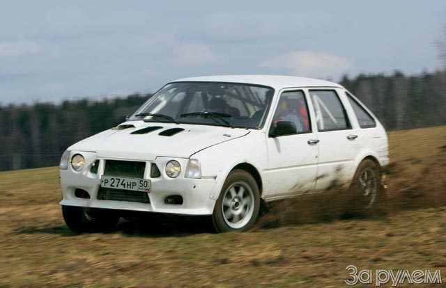

Ижевский автозавод здесь, как выяснилось, ни при чем – автомобиль спроектировали и построили в подмосковном КБ «Моторспорт». С единственным в своем классе (Р12) отечественным болидом с колесной формулой 4х4 нас познакомил руководитель коллектива – кандидат в мастера спорта, призер чемпионата России по ралли Дмитрий Овчинников.

Конструкцию кузова постарались по возможности сохранить: вдруг ИЖ наладит мелкосерийный выпуск спортивной версии? Глянут в чертеж, а тут и переделывать ничего не требуется – лишь кое-что усилить. Так и поступили: вырезав слабый (по меркам автоспорта) элемент, на его место тут же вваривали доработанный. Очень кстати пришелся установленный по требованию регламента каркас безопасности – на него замкнули основные «силовые цепи». Получилась жесткая, легкая и технологичная (!) конструкция.
Входящий в серийную комплектацию мотор – легендарный вазовский 2106 для современного спорткара, разумеется, не годился. Первым делом заменили карбюратор на отечественный же инжекторный комплект от «двести четырнадцатой» «Нивы». Оттуда же позаимствован контроллер «Январь» с доработанной под гоночную специфику программой. При доводке механики упирали на надежность: мотор вышел среднефорсированным. Избегали дорогостоящих решений вроде сборного коленвала и сухого картера – экономия! Обошлись минимумом: полировкой каналов впуска-выпуска, установкой кованых поршней и нестандартного распредвала. В систему охлаждения встроили трехрядный радиатор «Газели» и два вентилятора от «восьмерки». Работой последних руководят «персональные» датчики, оттарированные на 87 и 103°С соответственно. Родной бензобак с креплениями остался на штатном месте – регламент. Топливо качает электронасос «Бош» (не импортный – из Саратова!). Позже схему планируют изменить, оснастив для надежности двумя помпами.

Первый опытный образец (кстати, вывезший экипаж на второе место в классе на Кубке России-2003) стоит около $20 тысяч. При мелкосерийном производстве стоимость, очевидно, упадет. Интересное предложение, и не только на внутреннем рынке, – автомобиль попадает в европейскую классификацию «Супер-1600». Будет жаль, коль надежды не оправдаются. Технологию ковки блохи разработали еще в позапрошлом веке – пора ставить дело на поток!
