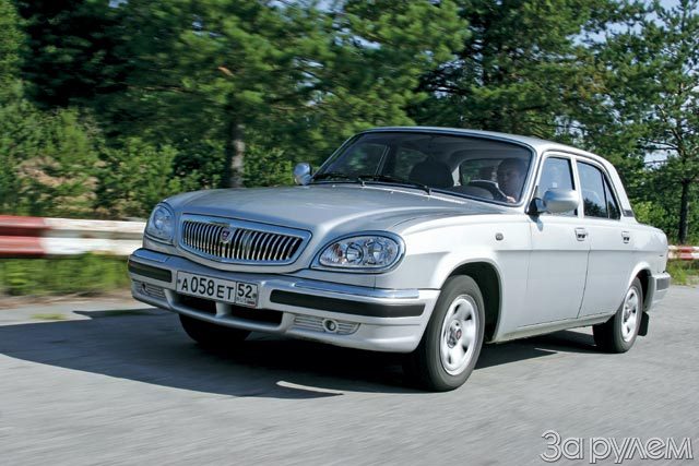

На первый взгляд, ничем не примечательный GAZ 31105, только выхлопная труба большего диаметра, чем обычно. Да это же Евро II – мотористы требуют снижения сопротивления выпускной системы. Внутри все привычно, хотя приборы, как мы точно знаем, адаптированы к датчикам и блоку управления двигателя.
Непривычное начинается с поворота ключа: не слышно бензонасоса… Приятно! Завод применил погружной бензонасос. Правда, после нескольких пусков выяснилось, что у водителя все-таки осталась возможность диагностировать его работу на слух.
Запускаем двигатель и внимательно слушаем: похоже, он работает тише, чем обычный «волговский». Это подтверждают и заводские испытатели. Ременный привод распределительных валов, уравновешивающие валы и новая система выпуска сделали свое дело.
Неспешно разгоняемся, привыкая к поведению автомобиля. Приятное ощущение тяговитости после троганья до 2000 об/мин – и подхват при приближении к 4000 об/мин. Характеристики двигателя обеспечивают динамичный разгон до 150 км/ч и максимальную скорость 178 км/ч при оборотах немногим выше оборотов максимальной мощности. Удачная стыковка двигателя и трансмиссии! Достигли этого, применив главную пару с меньшим передаточным числом – 3,58 вместо прежних 3,9 и установив коробку передач с «газелевским» рядом. Результат отменный! Разгон до сотни ускорился на 2 с, расход топлива в городе понизился на 0,5 л, и это, как надеются на ГАЗе, еще не предел. Даже на таких скоростях шум двигателя не становится неприятным и назойливым.
Выяснилось, что таким же двигателем оснащают «джипы» «Либерти» и «Рэнглер» – лишний повод проверить его тяговые свойства. Вторая передача… Имитируем движение в пробке: трогаемся, немного добавляя газ, и разгоняемся – уверенно, без рывков.
Поехали в ближайший лесочек по песчаным дорожкам, преодолевая колею в пределах клиренса. Легко заехали на ровную площадку, машина идет хорошо, переключаемся на II передачу, а зря – сели! Неужели без буксира не обойтись? Но нет: аккуратно дозируя пробуксовку сцепления, тронулся и выехал.
