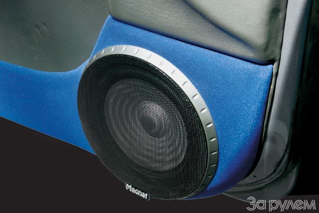

МИДБАСЫ ОТДЕЛЬНО, ТВИТЕРЫ ОТДЕЛЬНО
Динамики разделяют по размерам и назначению. Твитеры – высокочастотные динамики диаметром от 19 до 28 мм. Воспроизводящие средние (мидрейнж) и низкие (мидбас) частоты имеют диаметр от 7 до 20 см. Сабвуферы же начинаются от 20 см. Но это так, для справки. Чтоб не подсунули вам на рынке саб размером со спичечный коробок.
Кто-то посоветовал отличную коаксиальную акустику, а вы совершенно случайно и именно сегодня забыли дома толковый словарь? Не волнуйтесь, вас никто не хотел обидеть. Бывает еще компонентная акустика, и между ними, как говорится, две большие разницы!
Коаксиальная означает, что твитер (в простонародье – пищалка) находится на одной оси с мидбасом. В компонентной они разнесены в пространстве, только и всего… Короче говоря, в первом случае твитер прикреплен к мидбасу, а во втором к чему-то другому, например, к стойке ветрового стекла.
Серьезным плюсом коаксиальной акустики считают равное удаление динамиков от слушателя – в статьях о создании звуковой сцены важность этого нюанса описана в красках. А не менее серьезный минус в том, что эта звуковая сцена находится на уровне нижней части туловища слушателя. Страшного, конечно, ничего, но привычней все-таки, когда сцена на уровне глаз. Компонентная акустика дает нам такую возможность, но расстояние до слушателя от мидбаса, установленного, например, в двери, и твитера на «торпедо» приходится выравнивать весьма хитроумными способами (все они описаны в предыдущих номерах). Решить за вас, какой вариант лучше, какой хуже, никто не сможет. В конце концов, помимо музыкальных предпочтений, здесь важны еще и параметры слушателя. Если коаксиальные динамики играют значительно выше ваших колен и звуковая сцена как раз там, где вам нужно, остается только позавидовать. Это же такая экономия! Не надо разоряться на современное головное устройство, настройки временных задержек и игры звукоотражения… Особенно если вам безразличен результат.
