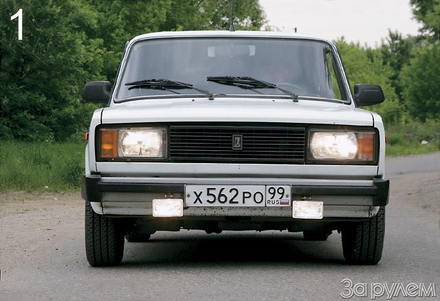

Короче говоря, установка противотуманных фар (ПТФ) – дело для кого-то полезное, но считать их панацеей – большая ошибка. К тому же любому самодельщику полезно помнить вот что.
Первое: если завод–изготовитель вашего автомобиля в свое время не предусмотрел на нем противотуманок (примеров сколько угодно), то ставить их самостоятельно вроде бы нельзя. Правила движения, как давно известно, запрещают вносить в конструкцию автомобиля какие-либо изменения без ведома завода. «Умный» автоинспектор понимает это как ему надо – и легко ущучит за любую мелочь. Даже за нештатный болт – «секретку» крепления колеса. А тут – фары! Нарушение вопиющее, ведь в тексте современных ПДД о дополнительных нет ни слова. Отсюда и трактовка заинтересованных гаишников: «Не разрешено – значит запрещено!» Покупая противотуманки, будьте готовы «в случае чего» отбиваться от поборов.
Второе: если уж ПТФ ставить – то лишь так, как это оговаривалось в старых правилах, – ниже головных фар, а по горизонтали – не шире их. В этой области ничего нового не придумано. Чтобы сквозь туман было видно дорогу, фары должны освещать ее полотно, а не мутную мглу перед глазами водителя. (Включив в тумане дальний свет, всякий поймет, что это не годится, – за таким «молоком» ни зги не видать.) Следовательно, если кого-то наказывают за противотуманки на крыше – поделом. А как еще вразумлять бестолковых?
Итак, места для ПТФ определены, изготовлены крепления, кронштейны и т. п. Дело за электрикой. Как правильно подключить противотуманки к бортовой сети?
Начнем с выбора сечения проводов – оно должно быть достаточно большим, чтобы питание мощных ламп не отягощалось большими потерями. Для ориентировки поднимите капот и взгляните на провода, обслуживающие штатные фары. Для противотуманных нужны примерно такие же, а никак не меньшего сечения.
Опорный «плюс» для ПТФ лучше протянуть напрямую от аккумуляторной батареи – этот силовой провод сведет потери к минимуму. И непосредственно в этот провод встроить предохранитель примерно на 15 А. Но это не все. Чтобы не насиловать большим током слабые контакты выключателя ПТФ, в схему их питания вводят разгрузочное реле, о чем в прошлых беседах мы говорили. Для срабатывания (включения) реле годится провод сравнительно небольшого сечения (подобных под капотом немало) – подключить его можно, например, как на схеме 1 – к питанию ламп «габаритов». Так сделано на многих серийных автомобилях.
