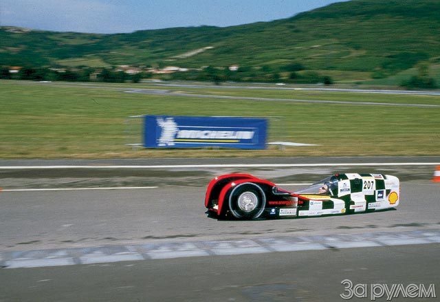

Соревнования прошли на полигоне «Мишлена» в живописной французской провинции Овернь. Это почти идеальное место для установления рекордов экономичности. Во-первых, здешняя трасса в отличие от Ногаро – ровная, без перепада высот. А во-вторых, шинники используют ее только для дождевых испытаний, поэтому здесь нет наката резины в поворотах, к которой слишком сильно липнут шины, что значительно повышает сопротивление качению.
Участники выстроились на старте. Условия гонки просты: проехать 10 кругов (чуть больше 20 км) со средней скоростью не менее 30 км/ч (после истечения расчетного времени финиш закрывается). Но побеждает не просто самый экономичный автомобиль: очки начисляются и по местам на финише, и по расходу топлива, а потом суммируются. Математикам приходится поломать голову: как найти баланс между скоростью и экономичностью?
