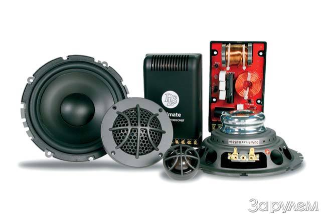

Следующая вариация на тему акустики – компонентная, наиболее распространенная среди неравнодушных к звуку автолюбителей. Диапазон воспроизведения – так же как и у «коаксиалов» – разбивается на несколько частей. Здесь все те же кроссоверы, но динамики при этом выполнены не в единой конструкции, а по отдельности – компонентами, которые уже не «мешают» друг другу (например, высокочастотники не стоят на пути распространения волн низкочастотниками). Но у такого решения есть и минус: «коаксиал» играет «из одной точки», а компонентная акустика – так, как ее установят. Отсюда вывод: динамики должны находиться по возможности ближе друг к другу и особенно это актуально для средне- и высокочастотников в трехполосной системе. Немалую роль в формировании звуковой сцены берет на себя высокочастотный динамик. Благодаря небольшим размерам его положение варьировать несложно, и если оно удачно, будет казаться, что вся акустика расположена вверху. Знаете ли, слушать музыку «из-под ног» не очень здорово…

Создание динамика, который бы мог играть во всем слышимом диапазоне частот без явных провалов и всплесков (равномерная АЧХ), было бы, пожалуй, идеальным решением, но такое пока невозможно. Зато есть динамики, которые «порядочно» себя ведут в «своей» области частот – поэтому приходится изощряться. Идея разделить электрический сигнал кроссовером и заставить каждый динамик играть свое – логична. В итоге получается система, работающая в большем диапазоне частот, нежели каждый динамик по отдельности. Все бы хорошо, но сама область частот, где происходит «состыковка», страдает неравномерностью АЧХ. В двухполосной системе такой переход один, а в трехполосной – уже два. Потому не во всех случаях трехполосные окажутся предпочтительнее.
