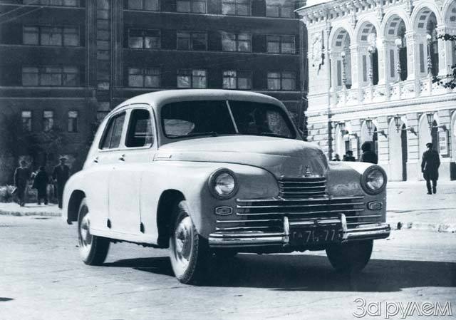

В ноябре 1944-го подготовили прототип ГАЗ-М20, который тогда еще не назывался «Победой». Горьковчане ловко вплели в свой оригинальный, передовой для того времени дизайн американские мотивы. Так называемую понтонную конструкцию несущего кузова и переднюю подвеску заимствовали у «Опеля-Капитан». С ним, кстати, и сравнивали автомобиль на испытаниях в 1945-м.
За четыре дня до Парада Победы, 19 июня 1945-го, автомобиль показывали руководству страны. Среди недостатков всезнающие вожди назвали шестицилиндровый двигатель, требующий, по их мнению, слишком много бензина. На ГАЗе срочно создали «урезанный» на два цилиндра мотор, с которым «Победа», конечно, потеряла динамику. Первые серийные машины появились уже 28 июня 1946-го, удивив в том числе и западных специалистов. Правда, до конца года построили едва ли более 25 машин. Да и недоработан был автомобиль: из-за этого в октябре 1948-го производство пришлось приостановить.
