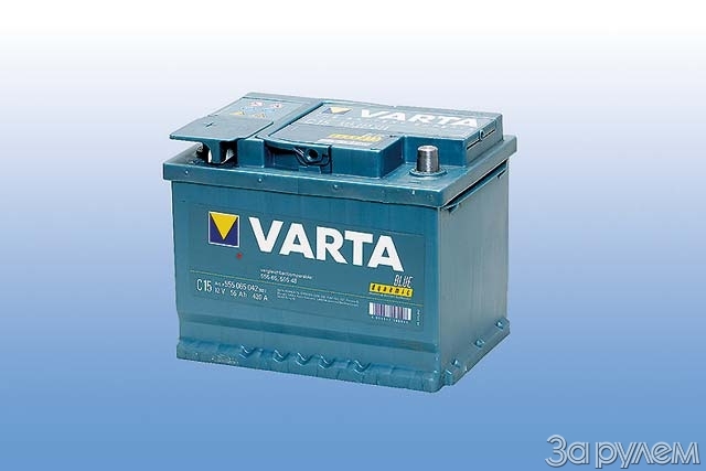

Результаты испытаний приведены в таблице. Победители удостоены чести быть сфотографированными, остальные скромно стоят в сторонке. Что получилось, то получилось...
Обратите внимание: в таблице указаны места, занятые батареями как в данной экспертизе, так и в предыдущей, основной. Сравнивая их, можно назвать полученные результаты в целом ожидаемыми. Суммировать их или оценивать отдельно — дело второе: кому как нравится. Но при любом варианте тройка лидеров неизменна: «Бош», «Варта» и «Медалист» подтвердили свой уровень очень уверенно. Отметим российского «Зверя» — он сохранил пятое место в компании серьезных соперников. Почти столь же стабильно выступили «Баннер» и «Топла». А вот успешные результаты «Зубра» и «Инчи Аку» предсказать было тяжеловато. Однако же — факт…
До требуемой стандартом планки остальные батареи «не допрыгнули». Но если «Мутлу» не хватило до зачетной оценки всего-то 0,02 В — и это при отменном заявленном токе! — то в нижней части таблицы скопились те, кому подобные упражнения из реальной жизни явно не по силам. Разочаровала неудача «Амура», скатившегося с 3-го места на 18-е... Обижать отстающих не будем, но и хвалить, извините, тоже. От себя еще раз добавим, что результаты могли бы стать лучше, если бы производители батарей указывали не завышенные, а реальные токи, которые им по силам. Амбиции амбициями, но раз уж написаны на этикетке твоего изделия какие-то циферки — изволь их подтвердить!
