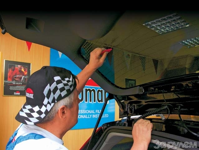

В уважающих себя мастерских стекла для тонирования не вынимают из проемов. Ничего удивительного – добрая половина надежно приклеена, извлечение остальных связано чуть не с полной разборкой двери и подъемного механизма. Неудобно, долго, дорого – словом, прошлый век! А вот без демонтажа внутренних уплотнений не обойтись – без «поднутрения» край пленки при опускании стекла может задраться.
Кроят заготовку обычно по месту, а трафареты используют лишь для сложных поверхностей (главным образом, всевозможных вставок и форточек). По шаблону работать сподручнее, но на все модели картона не напасешься. Кроме того, допуски у отдельных марок машин превосходят все мыслимые пределы! Порой кажется, что детали на конвейере подгоняют индивидуально. Выручает раскройный стенд с прозрачным столом и внутренней подсветкой.
Следующий шаг – усадка пленки по форме стекла. Если этого не сделать, надежного прилегания не добиться, а в зоне контакта образуются пузыри. С виду все просто – пленку укладывают на смоченное стекло защитным слоем вверх и разогревают феном. Проблема в том, что температура «исходящего» воздуха достигает 500–600°С, а местный перегрев чреват разрушением. Очевидно, тут нужна твердая рука!
После этого остается лишь вымыть и обезжирить стекло, нанести активирующий клей, установочный раствор, снять лайнер и приложить пленку. Контуры должны точно соответствовать прозрачной части стекла – на шелкографию ничего не приклеится!
Финишная операция называется выгонкой – мастер изгоняет из зоны контакта раствор и остатки воздуха, обеспечивая беззазорное соединение поверхностей. Нити обогрева здесь не помеха – пленка плотно облегает и их. Через несколько часов все окончательно высохнет, однако окна должны оставаться закрытыми еще не менее двух дней. Зимой, дабы застывшая влага не подняла поверхность, стекла принудительно высушивают тем же феном.
