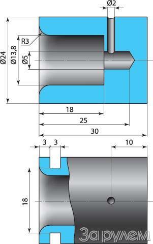

Обнаружив пропуски вспышек, допустим, в первом цилиндре, стоит сразу проверить компрессию. Нормальная? Проверим заодно и свечу. В порядке? Тогда, если мотор восьмиклапанный, попробуем заменить блок катушек зажигания заведомо исправным. В шестнадцатиклапанном моторе меняем местами катушки зажигания. Если ошибка переместилась в другой цилиндр, то вы уже знаете причину! На восьмиклапанном моторе также проверяем высоковольтные провода. Можно и свечи. Но если «перекрестный допрос» системы зажигания ничего не дает, остается грешить на форсунку. А что с нею сделаешь в гаражных условиях? Вряд ли у вас имеется специальный проливочный стенд – его не в каждом сервисе найдете. Но можно поменять местами форсунки соседних цилиндров. Если ошибка перекочевала из первого цилиндра во второй – значит, виновата засорившаяся форсунка. Хотите – поставьте новую. Но есть возможность промыть отказавшую. Потребуются очиститель карбюратора (обязательно с припиской «синтетическая формула», другие неэффективны) и несложное приспособление (см. рис. и фото). Форсунку вставляем в приспособление и закрепляем штатной скобочкой – под нее есть пазы.
Конечно, для промывки необходимо открыть форсунку, подав на нее напряжение 12 В. И, кстати, очень рекомендую промыть ее в обоих направлениях. Как правило, процедура себя оправдывает.
