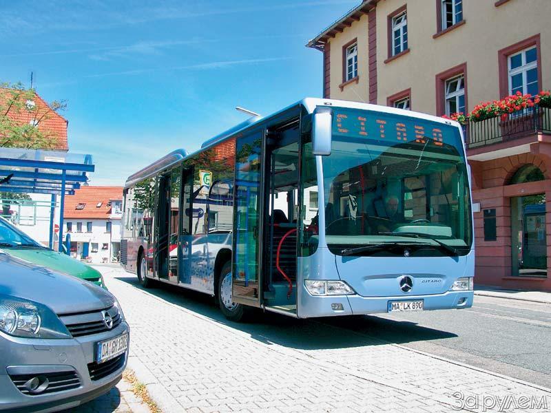

Новый автобус «Мерседес-Бенц Цитаро LE U» предназначен для междугородных перевозок, о чем свидетельствует последняя буква в индексе (Uberland). Две другие расшифровываются как «низкий вход» (Low Entry), высота которого всего 320 мм. Ровно столько же у обычного городского «Цитаро», от которого, собственно, и взята вся передняя половина, включая средние двери. Низкий пол облегчает посадку-высадку для пожилых пассажиров, инвалидам на колясках предназначена специальная откидная рампа – альтруизм грамотно простимулирован государством, ее наличие дает налоговые льготы компании-владельцу. На средней площадке можно поставить и чемоданы, специальных багажных отсеков у этого автобуса нет. Тыльная сторона спинок кресел стала округлой, а ножки-кронштейны менее массивными – за эти элементы пассажиры не должны цепляться ногами.
Задняя часть салона отведена для пассажиров дальнего следования, здесь располагаются надолго, а потому без третьей боковой двери вполне можно обойтись. Из передней части сюда ведут две ступеньки, дальше пол поднимается наклонно, так что кресла стоят своеобразным амфитеатром. Справедливости ради отметим, что на самых задних местах шумновато на ходу. Чтобы обеспечить достаточную высоту потолка, а над проходом она составляет не менее 196 см, крыша сделана ступенчатой. Однако благодаря ее ровной боковой кромке и низкому остеклению, как у городской модели, двухуровневая планировка снаружи практически незаметна. Да и надстройка в корме выглядит вместилищем каких-то конструктивных «наворотов», подобно передней, где спрятана система кондиционирования. Поднимать вверх всю крышу от носа до хвоста не стали не только из соображений унификации или экономии веса. Потолок на трехметровой высоте рождал бы неприятное ощущение.
