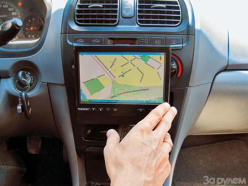

[caption id="attachment_193377" align="aligncenter" width="150" caption="TV/PC-МОНИТОР С ВХОДОМ VGA И СЕНСОРНЫМ УПРАВЛЕНИЕМ PROLOGY PCM-700T
Ориентировочная цена –
14 000 руб.
Подобное устройство может работать не только как монитор с сенсорной панелью, но и как телевизор, благодаря встроенному тюнеру.
[/caption]Какая диагональ у монитора вашего домашнего компьютера? Ну, 15, 17 или больше. В машине в основном оказываются ЖК-«экранчики» размером 7–8 дюймов. И места много не занимают, и «картинку видно». Но не каждый ЖК-монитор и телевизор совместим с системным блоком. Решающим здесь окажется наличие VGA-входа (как и у домашних мониторов). Моделей хватает, но многие идут дальше, подыскивая монитор уже со встроенным сенсорным экраном (touch screen). Такая «вещица» поможет забыть и про мышку, и про клавиатуру. Касаемся пальчиком монитора: куда коснулись – там и курсор, нажали два раза – считай, нажали левую кнопку. Если надо – загружаем специальную программку («виртуальная» клавиатура) и щелкаем по кнопкам на экране, как по механической клавиатуре.
Подключение такого монитора к системному блоку осложнится лишь дополнительным USB-«хвостом» – абсолютно таким же, как у большинства мышек (которым сложно найти место в автомобиле). Так что даже у владельцев скромного авто появится возможность добавить серьезный элемент интерьера.
Компьютер в машине – необходимость или баловство? Уверен, что по большей части он будет использован в последнем качестве. Цена среднего комплекта – 30 000 руб. – далеко не копейки. В принципе, за такие деньги можно купить и ноутбук, и КПК, которые также способны работать в машине, но у каждого свои плюсы и минусы. У КПК – маленький дисплей и несколько другие стандарты, а у ноутбука – большие габариты. Да и оставить его на сиденье, отойдя в магазин, небезопасно. С автомобильным компьютером таких проблем не будет. То же можно сказать и об устройствах, которые он может заменить. Далеко не все предпочитают компьютер вместо телевизора, музыкального центра и радио. В каждом решении, как и в жизни, содержатся компромиссы
