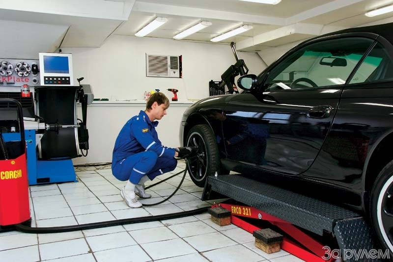

Если потеря давления в шине не связана с дефектом золотника или чересчур плотной парковкой к бордюру (когда покрышку отжимает от обода и в стыке образуется щель), колесо придется снимать. Способов вывесить автомобиль – великое множество, но в мастерских прижились лишь два: с подкатным домкратом или специализированным подъемником. Последний дороже, но экономит силы мастера и время клиента. Впрочем, если вы не торопитесь… Точно такой же эффект дает пневмогайковерт в сравнении с обычным баллонником.
