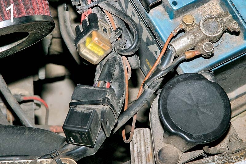

Если воздуха хватает, проверим предохранители. Их три в едином блоке (фото 1): за включение таймера отвечает 5-амперный, за подогреватель – 20-амперный, а включение вентилятора салона под контролем 25-амперного. Предохранители защищены прозрачными колпачками.
