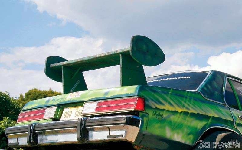

Впрочем, скорость — далеко не единственное, что влияет на «аэродинамический» расход. Последний зависит и от коэффициента лобового сопротивления — пресловутого Сх, и от площади проекции автомобиля. Изменить оба этих фактора также под силу владельцу, причем как в лучшую, так и в худшую сторону. Быстрее всего опустошает бак верхний багажник (даже пустой) или модный ныне пластиковый бокс, несмотря даже на его «аэродинамическую» форму. Велосипед или лыжи на крыше тоже потребуют на шоссе свой «литр на сотню». Увеличить расход помогают шины пошире (увеличивают площадь сопротивления), а также «люстра», «кенгурятник» и антикрыло. Сжигают лишний бензин открытые окна, люк, «мухобойки» на капоте.

Снижению расхода топлива способствует и грамотный аэродинамический «обвес». Низкий передний клюв отсекает поток под днищем, накладки порогов сглаживают выступание колес, а спойлер организует поток — не позволяет возникать мощным тормозящим вихрям. Впрочем, заметного эффекта можно добиться простой подгонкой кузовных панелей: щели и выступы кромок могут съесть на скорости 100 км/ч до 0,5 л на 100 км.
