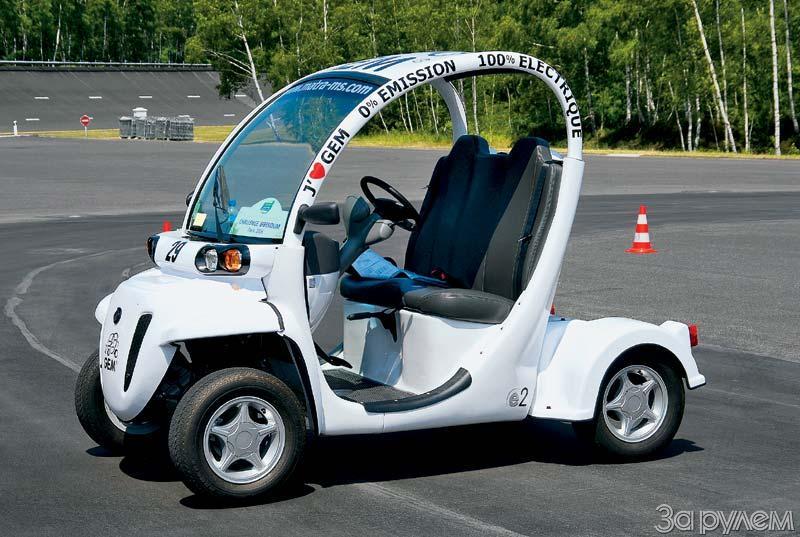

Электричество тоже давно пытается завоевать место под капотом. Главных направлений атаки на нефтепродукт – три. Первое, уже далеко не новое – аккумуляторные батареи. Пробег без подзарядки обычно около сотни километров, впечатляющая динамика, бесшумность и отсутствие выхлопа делают их весьма привлекательными для крупных городов. Только они – частичное решение проблемы. Аккумуляторы все еще очень тяжелы и в их пользу приходится жертвовать грузоподъемностью. Да и электричество нужно где-то брать – в домашней розетке оно тоже есть не чудесным образом. Большую часть его генерируют тепловые электростанции, а значит, горит тот же уголь, мазут, газ. Если подсчитать КПД цепочки, вряд ли получится заметный выигрыш.
