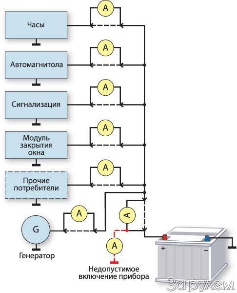

Примерная схема включения этих потребителей тока — на рисунке. У всех — постоянный «плюс» — попробуйте, например, отключить клемму батареи, если автомобиль под охраной сигнализации! Ну а если клемма была-таки снята, то перед следующей поездкой придется заново настраивать приемник, часы, а контроллер будет вынужден «самообучиться». Ясно, что и популярный лет двадцать назад выключатель «массы» принципиально ничего не изменит.

Понадобится тестер, способный измерять ток до 10 А — желательно цифровой. Стоит он примерно 300 руб. Надо ли напоминать, что силу тока измеряют, включив тестер или амперметр в разрыв электрической цепи? Конечно, сказанное не означает, что «в исследовательских целях» мы режем провод! В любой цепи можно найти разъем, клеммы, гайки и т.п., расстыковать ее — и включить измерительный прибор, как показано на рисунке и фотоснимках. Заметим, что на фото 1 тестер показывает недопустимо большую утечку — 520 мА (ее сымитировали, включив плафон и лампочку в «бардачке»). На втором фото эти потребители выключены, ток утечки — всего 10 мА (контроллер, магнитола, модуль управления стеклами дверей). Кстати, если надо проверить «аппетит» сигнализации, то показания тестера рекомендуется считывать не раньше чем через минуту после постановки автомобиля на охрану. Таковы особенности этих систем.
И последнее. Не спешите включать тестер (амперметр) куда попало! В отличие от вольтметра, он не приспособлен к таким «шуткам». Пример неверного включения — на рисунке (цепь, показанная красным пунктиром): через амперметр плюс батареи без нагрузки соединили с «массой», а это — короткое замыкание. К счастью, в приборе есть собственный предохранитель.
