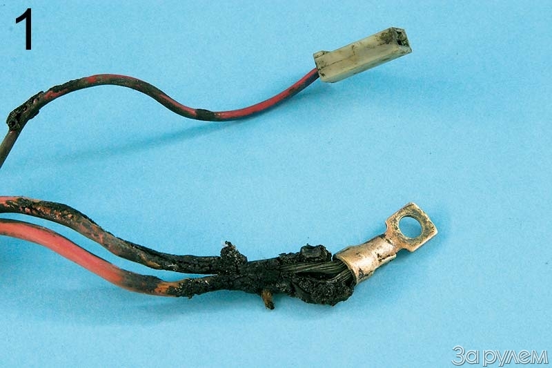

Правда, к этому времени уже жарко горел под капотом один из жгутов проводки, капал расплавленный хлорвинил, но костру не было суждено перерасти в пожар. Хозяин погасил его, даже не обжегшись, вот только вонючим дымом надышался… Когда от сердца отлегло, приступил к детальному осмотру и вскоре понял, насколько обширны повреждения. Мало того, что горящие провода замкнулись между собой. Погиб и монтажный блок, где некоторые разъемы оплавились так, что провода не отстыковать. На фото 1 – «шкварки», оставшиеся от проводов: тот, что вверху, идет на клемму 61 генератора, нижний – на клемму 30.
