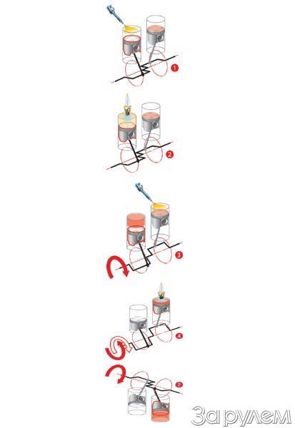

Этим вопросом вплотную занялись инженеры фирмы «Бош». По идее, системе впрыска топлива не так уж трудно впрыснуть горючую смесь в один из цилиндров стоящего двигателя и затем воспламенить ее. Этот импульс и раскрутит коленчатый вал, а дальше процесс пойдет как обычно. Нужно только, чтобы хотя бы в одном цилиндре поршень находился в положении чуть позже ВМТ и оба клапана были закрыты. Правда, необходимый для горения воздух присутствует в цилиндре в слишком малом количестве и при атмосферном давлении. Вспышка получается слишком слабой и потому такой пуск оказался ненадежным – мотор заводился лишь в интервале температур от 20 до 60°С.
А что, если впрыскивать топливо в цилиндр, поршень которого еще не достиг ВМТ? Тогда первая слабая вспышка повернет коленчатый вал назад, но это позволит сжать воздух в соседнем цилиндре. Тогда в нужный момент топливо впрыскивается уже в него, вспышка получается значительно мощнее и мотор начинает вращаться уже в правильном направлении! Такой метод позволил пускать ДВС вплоть до температуры 90°С.
В общем – хорошо для лабораторных условий, но не для серийного авто. И тогда инженеры решили не отказываться вовсе от привычного электростартера, но отвести ему лишь роль помощника. И – ура! – двигатель стал надежно пускаться, тогда как потребляемый от батареи ток снизился в разы.
