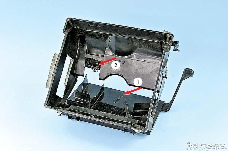

Лабораторией на колесах выступила редакционная «четверка». На ней демонтировали нижнюю часть отопителя – кожух с встроенным в него электровентилятором. Последний («родной») удалили. Дальше – подгонка. Электромотор от «восьмерки» немного длиннее: чтобы он разместился в кожухе, один из аэродинамических гребней 1, направляющих поток воздуха к ногам, срезали (фото 1), что позволило нижней крышке полностью захлопываться. А как быть с крыльчаткой? «Беличье колесо» от 2108 сюда не встанет. Остается возложить его функции, насколько это получится, на обычный, от «классики», пятилопастный вентилятор. Конечно, его эффективность, по-видимому, ниже, чем «беличьего колеса» – не зря же электродвигатель 2108 сделали втрое мощнее, но с более легкой, по аэродинамическим понятиям, крыльчаткой ротор «восьмого» электродвигателя скорей всего будет вращаться с частотой существенно выше 4100 об/мин. Прикинем расход воздуха хотя бы очень приблизительно, по закону квадрата оборотов: получается, пятилопастная крыльчатка должна работать раза в два эффективнее. На это и расчет.
Отверстие в крыльчатке рассверлили до диаметра 7 мм и аккуратно напрессовали ее на вал «восьмого» электромотора. Здесь важно проследить, чтобы в собранном виде все встало на свои места (например, крыльчатка не цеплялась за радиатор отопителя). Прежде чем ставить переделанный «агрегат» на автомобиль, можно напрямую подать питание на моторчик, убедившись в том, что к «механике» претензий нет.
А что делать с резистором 2 (фото 1)? Его назначение – обеспечить «тихий» режим отопителя. Но со штатным, от «классики», резистором переделанный отопитель гонит слишком много воздуха, в чем мы сразу убедились. Поэтому и резистор использовали от 2108.
Выключатель электровентилятора у нас тоже от «восьмерки». Дело в том, что прежний, от «классики», не рассчитан на большой ток: при длительной работе он перегревается и даже плавится. Рукоятка переключения – от VAZ 2110 (фото 3), хотя это не так уж важно, можете приспособить любую. Электропитание организовали по «восьмерочной» схеме – получился трехскоростной отопитель, работающий только при включенном зажигании.
