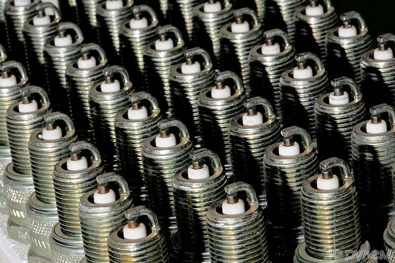

На первый взгляд, устройство свечи незатейливо, однако это не так. Ведь диапазон ее рабочих температур достигает тысячи градусов! Чтобы выжить в этих условиях, нужны высокие технологии. Так, корпус изготавливают методом холодной ковки, что позволяет сэкономить металл и, главное, обеспечивает равнопрочность конструкции. Резьбу тоже не режут – накатывают, причем с той же целью – получить равномерное упрочнение поверхности. Обнаружив на «фирменном» изделии следы резца, можете не сомневаться – это контрафакт. Боковой электрод припаивают отдельно – изготавливать его зацело крайне нетехнологично.
Однако самая сложная в производстве и дорогая часть свечи – изолятор. Делают ее далеко не все – многие известные компании предпочитают отовариваться на стороне. При сборке изолятор завальцовывают в корпус, уплотнив соединение двумя шайбами из красной меди. Внутрь помещают резистор для подавления радиопомех и центральный электрод, а все оставшееся пространство заполняют герметиком. Венчает дело установка контактной клеммы и нанесение логотипа.
