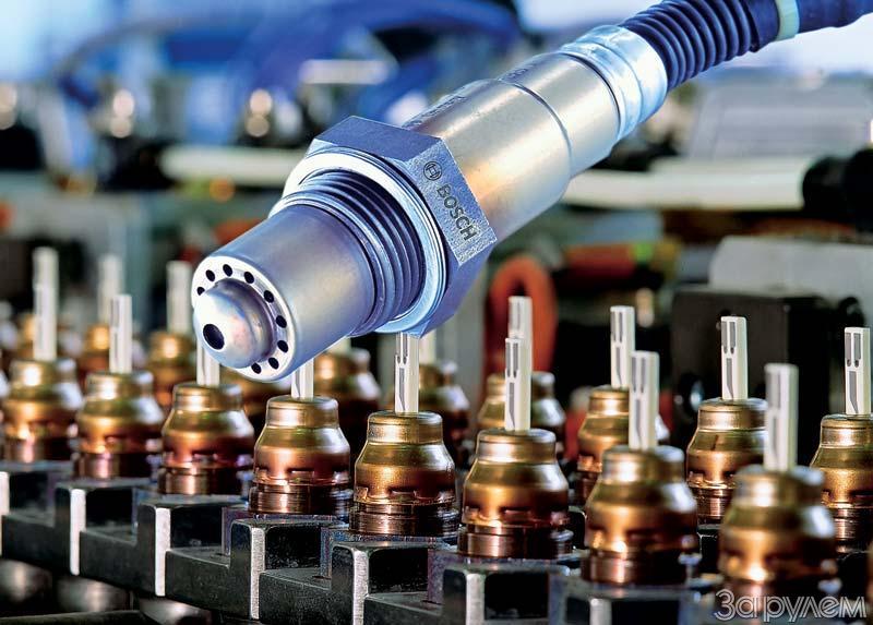

[/caption]Еще одним шагом на третью ступеньку экологической лестницы стала система с двойным лямбда-управлением. Первый кислородный датчик (лямбда-зонд) определяет качество смеси – богатая или бедная. Другой, установленный за нейтрализатором, отвечает за исправную работу системы в целом. В более совершенных схемах применяют широкополосные кислородные датчики. В отличие от обычных, они не только определяют, богатая или бедная смесь, но и соотношение воздуха и бензина – насколько оно отличается от идеального (14,7:1 – стехиометрическая смесь). Кроме того, широкополосные датчики быстрее реагируют на изменение состава отработавших газов и позволяют точно регулировать соотношение бензина и воздуха, подаваемого в цилиндры.
