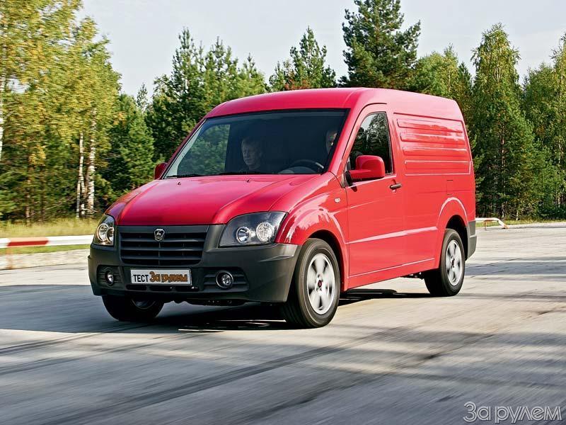

Представленный в «Крокус Экспо» ярко-красный автомобиль с иностранным именем «Сити Вэн» (City Van) пока только декларация о намерениях – ходовой макет с высокой степенью детализации. Нам удалось познакомиться с ним не на подиуме, а в самой что ни на есть рабочей обстановке – на автополигоне ГАЗа.
Пикап красив и оригинален – никаких «волговских» и «газелевских» мотивов в облике новинки не просматривается. Единственный родовой признак – нижегородский олень из полированного металла на черном фоне. На стальном днище-платформе собран кузов, изготовленный на опытном образце из стеклопластика. Внутренний объем машины разделен на две части – кабину водителя и грузовой отсек. За распашными задними дверями скрывается фургон объемом 3,8 мз с полом из алюминиевого профнастила. Выступающие внутрь колесные арки вкупе с подштамповками на передней стенке пространства крадут не так много, однако впечатление портят. Хорошо еще, что не видно запаски – ее упрятали в задний свес, под пол грузового отсека.
Двухместную кабину также проектировали с чистого листа, что дало простор фантазии создателям. Результат радует глаз – чистые линии, благородный пластик, полированный алюминий. Жаль, что интерьер отчасти тоже макет: не подключены электрические стеклоподъемники и часть кнопок, не откидывается крышка «бардачка». Впрочем, все четыре держателя для бутылок мы опробовали – удобно! Забираться внутрь «каблучка» оказалось даже легче, чем в «Волгу», хотя уровень пола тут на 45 мм выше. Дело в том, что порог примерно на столько же опустили – теперь не приходится через него перешагивать. А вот усесться по-легковому не удалось – сиденье преждевременно уперлось в перегородку. Ясно: конструкторы использовали здесь «газелевский» вариант, компенсировав недостаточную длину высотой – водительское кресло переместили (в сравнении с «Волгой») на 132 мм вперед и на 180 мм вверх. Со второй попытки, учтя особенности компоновки, устроились очень хорошо – при росте автора 185 см сзади даже осталось немного места. Отдельное спасибо регулируемой рулевой колонке – без нее это вряд ли удалось. Очень кстати пришлась (наконец-то!) появившаяся площадка для левой ноги – надеемся, она не исчезнет в процессе доводки.
Несмотря на массивные передние стойки (дань безопасности), обзор показался достаточным даже для городской толчеи. А вот отсутствие перед глазами капота вызвало противоречивые ощущения. С одной стороны – необозримый простор, с другой – необходимость тонко чувствовать габариты.
На ходу никаких сюрпризов от машины не ждали – концепт-кар базируется на «волговской» ходовой и приводится в движение привычным уже «Крайслером». Однако создатели сумели настроить автомобиль на иной лад. Высокая посадка и близость водителя к передней оси обостряют восприятие скорости и реакций авто. Особой похвалы заслужили тормоза с главным цилиндром и усилителем фирмы «Континенталь». Обратная связь новой системы так хороша, что трение покрышек об асфальт ощущаешь будто подошвой собственных ботинок! Комплектующие, кстати, предсерийные – предполагается скоро применить их на «волгах».
Что ж, подход перспективный – вместо попыток пристроить кузов-фургон к обычной легковушке, на ГАЗе пытаются создать полностью новый и весьма привлекательный автомобиль. Поскорее бы ему добраться до конвейера!
Двухместный пикап с полезной нагрузкой 800 кг относится к классу легких коммерческих машин (LCV) полной массой до 2,3 т. С целью снизить капиталовложения в реализацию проекта, уменьшить себестоимость будущей модели и расходы на ее эксплуатацию в конструкции использовали уже освоенные в производстве компоненты. Так, бесшкворневую переднюю подвеску, рулевой привод, тормоза, карданную передачу, задний мост и систему выпуска позаимствовали от GAZ 31105 (с поправками на подросшие колею и колесную базу), а рессорную подвеску – от «Соболя». Из «газелевских» комплектующих в ход пошли коробка передач, сиденья и топливный бак. На представленном образце установлен двигатель «Крайслер» 2,4 л, но в перспективе создатели предполагают использовать всю доступную гамму – ЗМЗ-4062 и дизель ГАЗ-5602 «Штайр».
