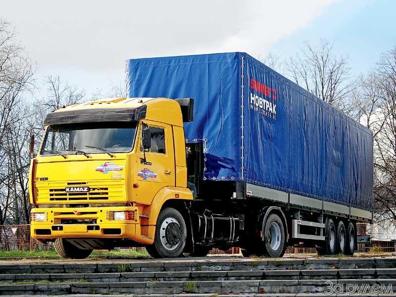

Впрочем, проекту без малого десять лет (тогда его звали «Континент»), но только теперь дело дошло до серийного выпуска. Посмотрим, так ли он хорош, как обещают.
Первое, что бросается в глаза – у машины мал клиренс. До «лыжи», защищающей снизу радиатор, всего 250 мм – для «забегов» по российским дорогам явно недостаточно. Но и на Запад нет смысла соваться – высота седла 1200 мм, а для высокой фуры нужно 950 или хотя бы 1050 мм. А ведь седло импортное и шины стоят низкопрофильные: «Пирелли» с высотой профиля 60%. «Виновата» унифицированная с самосвальной рама с высокими лонжеронами. Она, конечно, прочна и технологична – позволяет при минимальных затратах создавать грузовики с разными колесными базами. Только сделать на ней «европейский» магистральный тягач не помогла даже пневмоподвеска ведущего моста.
Кроме того, машина очень длинная, база почти четыре метра. Значит, и в заграничный габарит – длину 16,5 м автопоезд уложится, жертвуя объемом перевозимого груза. Видимо, суждено «Стайеру» бегать по российским дорогам, выглаживая их стеклопластиком бампера и «лыжей» радиатора.
