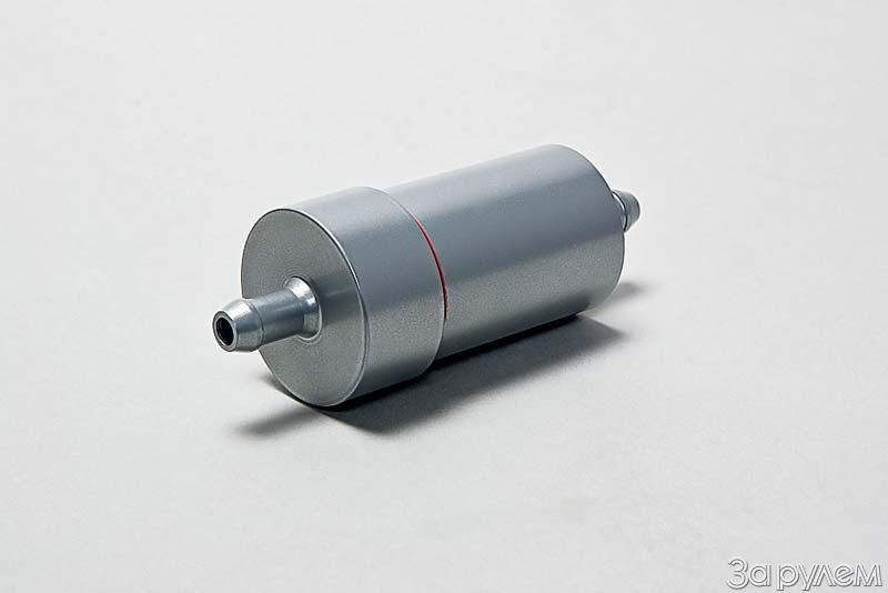

АКТ (надо полагать — АКтиватор Топлива). В документации, кроме того, встречается аббревиатура ПАТ (полиградиентный активатор топлива), а также иностранная — FMS. Цена, как и название, изменялась на глазах — с осенних 2500 руб. она снизилась к зиме почти вдвое. Впрочем, хочется думать, что ценность МАТа от этого не зависит.

Как следует из инструкции, чудо предназначено для «магнитной безреагентной обработки» топлива, «одновременно и последовательно» (!) обеспечивая ионизацию молекул топлива по всему его объему. При этом активатор уменьшает смольность, коксообразование и гидравлическое сопротивление, одновременно создавая тонкодисперсную структуру топливовоздушной смеси, повышая теплотворную способность топлива. И, само собой, сулит грандиозные перспективы по части экономии и экологии.

Двигатель прогрет, готов к испытаниям. Для начала снимем его характеристики в первородном виде, без всяких активаторов — чтобы было с чем сравнивать. Но прежде оценим, изменилось ли октановое число бензина, пропущенного через активатор.
Для этого прицепим устройство вместо топливного фильтра и, сняв топливный шланг с приемного штуцера карбюратора, покрутим мотор от стенда. А топливо после активатора соберем в отдельную емкость — для анализа. Затем, воспользовавшись установкой для определения октанового числа, убедимся: классика пока что непоколебима — как было ОЧИ 92,2, так и осталось...
Теперь сравним работу мотора в реальных режимах эксплуатации — оценим влияние МАТа на его нагрузочные характеристики. На одних и тех же точках по оборотам и нагрузке должны, казалось бы, измениться и эффективный КПД, и уровень СН, и даже коэффициент избытка воздуха: ведь нам обещано «улучшение» топлива! Увы — все в пределах погрешности измерений — где-то чуть лучше, где-то чуть хуже...
Последний эксперимент провели уже просто так, прикола ради. Действительно, вдруг топливу не хватает времени на «активизацию»? Решили помочь — в пластиковую неэлектризуемую канистру (это чтобы ненароком не стряхнуть заряд с молекул!) отлили 5 литров топлива и прогнали через активатор аж десять раз! Снова повторили испытания...
В общем, извините, все это — чушь! Жаль потерянного времени и денег. Подробности — на приведенных графиках.
