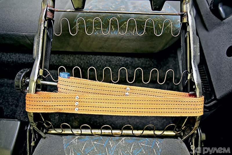

Сотни тысяч владельцев вазовских «десяток» гнут спину потому, что спинки и сиденья на их машинах довольно быстро проминаются, а компенсировать прогиб нечем. Валик из одеяла, пустая пластиковая бутылка, надувная манжета от медицинского манометра — все это полумеры, способные лишь немного облегчить страдания. Кажется, что в штатном сиденье изначально был предусмотрен упор, но до конвейера он так и не дошел. Вместе с тем сделать отличный поясничный упор совсем не сложно и почти ничего не стоит — нужны всего лишь пять гаек, шпилька, кусок ремня безопасности или плоского буксировочного троса, уравнитель от ручника «жигулей» и от них же пробка бензобака, служащая у нас маховичком.
Цена этого набора — около сотни рублей.
Конструкция нашего упора ясна из фото. Для того чтобы повторить ее на своем автомобиле, сиденье можно не демонтировать — достаточно снять обивку и подушку спинки.
В правой боковине каркаса рассверливаем отверстие под шпильку (у нас под диаметр 10 мм), сшиваем одну петлю на ленте ремня, прожигаем в ней отверстие под шпильку и собираем конструкцию на каркасе.
Если есть заклепочный пистолет — петли на ремне удобнее не сшивать, а склепывать.
Высоту упора задаем болтами, ограничивающими перемещение ленты в прорезах.
Чтобы закрепить на шпильке маховичок, к нему с внутренней стороны припаяли гайку.
