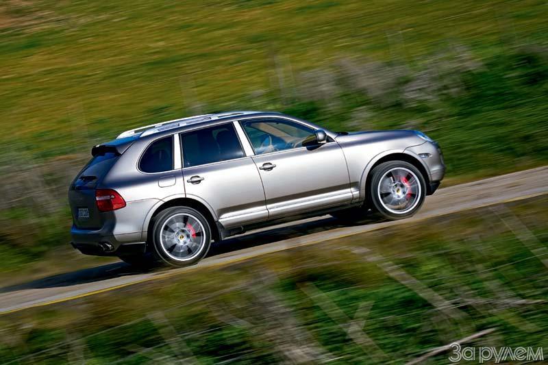

На ходу новый «Порше» интересно сравнивать … с самим собой. Три варианта одной и той же машины, построенные вокруг трех различных моторов, ведут себя на дороге абсолютно по-разному. «Кайенна S» с атмосферной «восьмеркой» под капотом – очень грозный автомобиль. Ручная коробка совершенно не сглаживает острых углов характера мощного мотора: под капотом живет какая-то дремучая сила.Ты нажимаешь на педаль – и машина начинает разгоняться: быстро, уверенно, с утробным рыком. Сразу вспоминаешь, сколько под капотом лошадиных сил, сколько весит «Кайенна» и что она вообще может. На пересеченной местности попробовал включить понижающую передачу и быстро понял, что это здесь не слишком нужно: запас тяги такой, что машина буквально выпрыгивает из-под водителя, даже если с педалью газа обращаться очень аккуратно. А на крутой косогор и на верхнем ряду забирается без особого напряга. Какова же тогда «Кайенна Турбо»?
Оказалось, «Турбо» мало похожа на свою атмосферную родственницу. Она еще более мощная и куда более быстрая. Но отличный шестиступенчатый «автомат» в корне меняет характер машины, делая ее плавной, а реакции – мягкими, даже вкрадчивыми. Это тоже мощь, только не носорога, а скорее дикой кошки. Автомобиль очень цепкий, устойчивый, отзывчивый на команды водителя, управляешь им легко и непринужденно. Только взгляд на приборы возвращает на землю: все писаные и неписаные правила движения давно нарушены, а ты и не заметил этого. Впрочем, есть у обоих восьмицилиндровых «кайенн» очень ценная общая черта. Эти автомобили не только для скоростных бросков по автобанам, они прекрасно ведут себя при медленной, размеренной, спокойной езде. На этом «Порше» можно катить тихо и печально – только стрелка тахометра, едва перевалившая тысячу оборотов, покажет, что работать машина еще и не начинала.
А вот с шестицилиндрового мотора надо было начинать знакомство с модельным рядом. Тогда, наверно, и он показался бы достойным бойцом. Но на фоне свежих впечатлений от езды на «восьмерках» этот воспринимаешь спокойным и неторопливым. Впрочем, повторюсь: все познается в сравнении – и на 8,1 секунды до сотни и 227 км/ч максимальной скорости можно посмотреть с разных сторон. Мне довелось взглянуть со стороны «Кайенны Турбо», которая на 3 с и 25 км/ч резвее.
