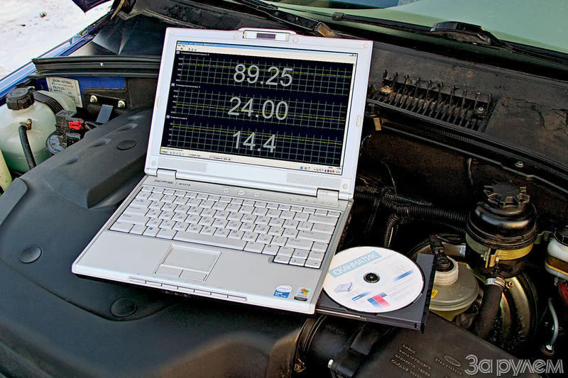

Установка «Сканматика» на компьютер занимает несколько минут. Информация выводится на русском языке. Экран не перегружен лишними символами и обозначениями, подбор цветов оптимальный. Вместе с графиком на экран выводится текущее значение параметра громадными цифрами! Из отмеченных нами минусов – мелкие шрифты в других обозначениях (например, в общем списке параметров).

Несколько огорчило отсутствие такой функции, как регистрация изменения параметров во времени, которая во многих сложных случаях бывает полезна. Нет клиентской базы, где хранились бы сведения об автомобилях и выполнявшихся работах. Отсутствует модуль диагностики двигателей с системой управления GM и ее российским аналогом, – видимо, разработчики решили, что спрос на диагностику этой системы уже невелик.
«Сканматик» по некоторым позициям пока уступает наиболее известным конкурентам. Но уже разрабатываются его более совершенные варианты – и с клиентской базой данных, и с записью информации в память по времени, и с более крупными обозначениями на экране. Обладатели «Сканматика» смогут бесплатно обзавестись новыми версиями через интернет. На очереди и дополнительные программные модули для диагностики распространенных иномарок.
