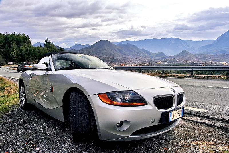

Из обозначения покрышки ясно, что хоть она и изготовлена в Кирове, предназначена отнюдь не для «жигулей». Эта обувь придется впору «Порше», «Феррари», БМВ, «Ауди» и многим другим «низколетящим» (максимальная скорость – 270 км/ч). Поэтому, коль уж пробовать покрышку в деле, то на быстром автомобиле и в ее стихии – на скоростных автобанах и горных серпантинах. Поэтому сумасбродная идея – объехать за выходные всю Западную Европу (Голландия, Германия, Люксембург, Франция, Испания, Италия) – родилась как-то сама собой. Зато ранней весной, пока в России еще лежит снег, там наверняка удастся попробовать все типы покрытия – мокрое и сухое, холодное и прогретое, брусчатку и асфальт (кстати, на улицах того же Монте-Карло он местами не сильно лучше московского!). Итак, переобуваем арендованный кабриолет БМВ-Z4 в шины «Амтел Планет FT-705» на российских колесах K&K «Rapid Мираж» – и в путь.

Я люблю эти узкие петли шоссе вокруг скал, где нет ни знаков ограничения скорости, ни радаров. Наверное, дорожники считают, что быстро здесь все равно не поедешь. Даже в Европе отбойников на все повороты не напасешься, поэтому шины – единственное, что удерживает автомобиль на краю пропасти. Температура воздуха и асфальта – около 7°С. Это критический рубеж – при более низкой специалисты рекомендуют пользоваться зимними покрышками. Но после нескольких поворотов шины заметно разогрелись, исчезли небольшие скольжения на «тещиных языках» и в быстрых затяжных поворотах. Понравилась опять же мягкость и вместе с тем четкость реакций нового «Амтела»: даже при частичном проскальзывании шина адекватно реагирует на руль, почти не меняя сцепления с дорогой.
