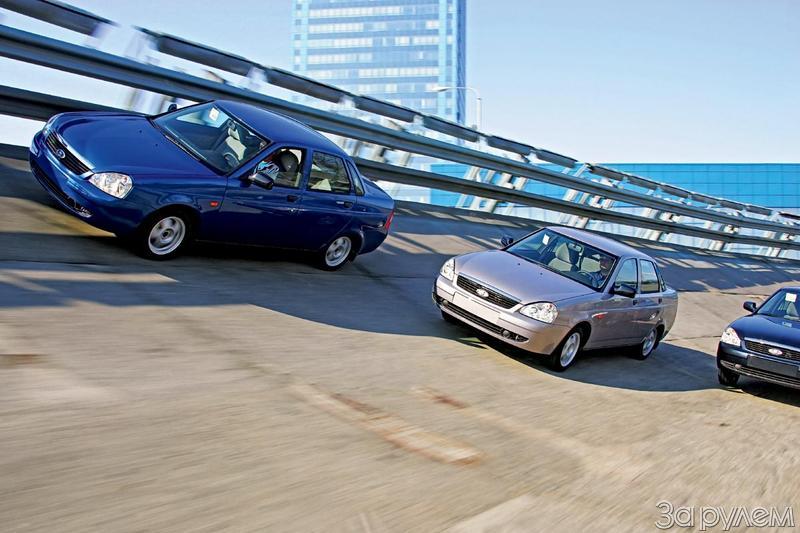

Пока «приоры» на третьей нитке конвейера выглядят как редкостные заморские животные в провинциальном зоопарке. Хотя вроде бы и цвета те же (когда мы были в Тольятти, шли машины только черного и серебристого колеров), и размеры одинаковые – но при этом как отличаются новые «приоры» от привычных «десяток»! Даже если не знать, каким изменениям подверглась машина внутри, все равно есть ощущение – получился новый автомобиль! А как он рождается? Мы проследили его путь на заводе с самого начала…

Кстати, мы с фотографом тут же поспорили по поводу «нового автомобиля». Какой же он новый, доказывал коллега, раз большая часть кузовных деталей унифицирована с «десяткой»! Те же двери, например. Налицо рестайлинг! Говорит руководитель проекта Сергей Прохоров:
– «Приора» – это новый автомобиль: ведь по сравнению с предыдущей моделью 2110 в конструкцию внесено свыше 950 изменений, причем принципиальных! Он новый и по интерьеру, и по экстерьеру, и по потребительским качествам в целом. А двери… Что двери? В мировой практике считается нормальным, когда большая часть узлов и деталей унифицирована с предыдущей моделью. Кстати, это еще и экономически выгодно. Но вы же сами заметили, что двери у «семидесятой» подогнаны куда лучше, чем у «десятки»! Значит, тут – новое качество…
