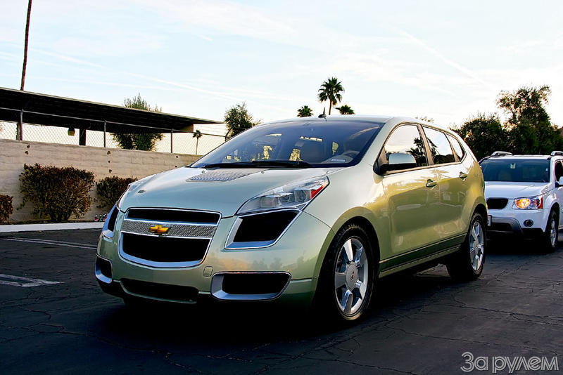

[caption id="attachment_197527" align="aligncenter" width="150" caption="Если не учитывать звукового сопровождения, «Сиквел» вполне можно считать обычным
автомобилем.
[/caption]Заявленные динамические показатели вполне достойны для машины снаряженной массой почти 2200 кг – разгон до 60 миль/ч (96 км/ч) менее 10 секунд. Внушительный пятиметровый автомобиль 2-метровой ширины и высотой 1,7 м изготовлен из алюминиевых сплавов (как наружные панели, так и силовые элементы). Поэтому массу инженерных образцов (да, «Сиквел» еще не вполне автомобиль) удалось удержать в приемлемом диапазоне.
