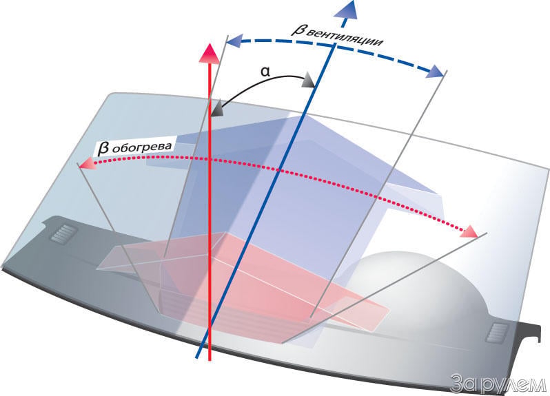

Новую систему для «Ауди» предложили специалисты фирмы «Фореция» (Faurecia), додумавшиеся организовать бессквозняковую вентиляцию с помощью дефростера, обычно лишь направляющего поток теплого воздуха на ветровое стекло.
Вообще-то никто не мешает в жаркий день направить ледяное дыхание кондиционера на стекло так, чтобы оно, отразившись, распространилось по всему салону. Но это – не лучший выход. Во-первых, в тропических странах такой обдув чреват запотеванием ветрового стекла снаружи. Придется включать дворники в ясную погоду. Во-вторых, направление отраженного воздушного потока под малым углом к «торпедо» приводит к «коанда»-эффекту, когда ледяной воздух начинает стекать к коленям седоков, что особенно неприятно надевшим в дорогу шорты или мини-юбку.
В итоге длительных изысканий родился сложный моторизованный дефростер, который может направлять воздух либо на обогрев стекла, либо параллельно ему для комфортной вентиляции салона. Достигается это с помощью решетки из подвижных призм, управляемых электродвигателем.
Как показали испытания, удалось добиться комфортной бессквозняковой вентиляции при весьма низком уровне шума и меньшем количестве воздуховодов под панелью приборов. Впрочем, дефлекторы в центре все равно нужны. Хотя бы для быстрого охлаждения после стоянки на солнцепеке...
