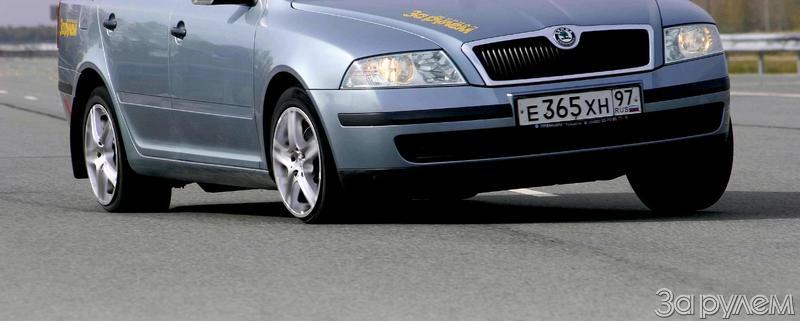

Мы решили проверить, сколько реально сможет проехать «гвоздестойкая» шина. И как при этом ведет себя автомобиль? Нам удалось найти летние шины «ран флэт» размерности 205/55R16 трех производителей: Continental PremiumContact SSR, Goodyear Eagle NCT 5 EMT и Michelin Primacy HP ZP. Автомобиль – «Шкода-Октавия» без системы контроля давления.

Две спущенные шины по одному борту – маловероятно, но все же возможно, потому мы имитируем такой прокол и выпускаем воздух сразу из двух колес.

Максимальные боковые нагрузки дает «переставка» на сухом асфальте. Стоит ободу переднего колеса коснуться асфальта – полетишь через крышу. Потому момент выхода из первого коридора снаружи контролирует коллега, следя за тем, как складывается шина, и предупреждая водителя по рации. Когда между ободом и дорогой остается менее 25– 30 мм (на глаз), заезды останавливаем. Задача довольно сложная – поймать быстротечные изменения. И весьма ответственная – а ну как пропустишь критический момент?
Впереди в обоих состояниях «Континенталь», в середине – «Мишлен», позади – «Гудьир». Снижение скорости при выполнении маневра на спущенных колесах для всех шин практически одинаково – около 13%, хотя «Мишлен» чуть впереди.
Примечательно, что всего за 5 км/ч до предела поведение автомобиля ничем не выдает спущенного «борта» – до 55 км/ч в управляемости не отмечается никаких проблем. Но стоит чуть увеличить скорость – и автомобиль перестает слушаться руля: в начале маневра возникает сильный снос, затем появляется занос, да такой, что машина встает поперек полосы.
Обращаем внимание на то, что ни одна из шин даже не попыталась соскочить с обода.
