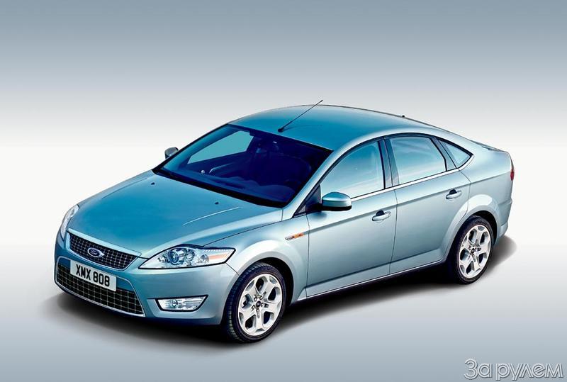

«Форд-Мондео» третьего с 1993 года поколения (уже первую версию называли «всемирным автомобилем») появится в России в июле по цене от 23 тыс. долларов. Автомобиль делит платформу и моторы с мини-вэнами «Гэлакси» и S-max. У машины будет три вида кузова – седан, универсал и хэтчбек, бензиновые двигатели от 1,6 до 2,5 л (110–220 л.с.) и дизельные – от 1,8 и 2,0 л (100–145 л.с.).
