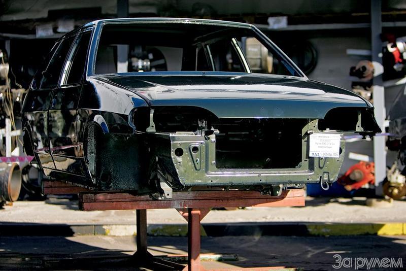

СОПРОТИВЛЕНИЕ МАТЕРИАЛОВ
Но есть и вполне реальная опасность – нарушение прочности силового каркаса кузова. Причин три: усталость металла, коррозия и механические повреждения. Первая – следствие конструктивных просчетов либо неправильной эксплуатации. Дело в том, что в движении кузов постоянно упруго деформируется – проще говоря, «дышит». И когда количество циклов или величина приложенных сил (а чаще и то, и другое) превышают расчетные, кузов теряет начальную форму, а в деталях появляются трещины. Все это отлично известно владельцам классических «жигулей» – после раллийной езды по проселку у машины необратимо уходил сход-развал, а кронштейн тяги Панара (так называемый «домик») трескался и на гладком асфальте. В плане безопасности куда хуже последнее – трещины чреваты мгновенными разрушениями. Так что при любом удобном случае стоит тщательно осматривать кузов, тем более что обнаруженный разрыв можно устранить сваркой и усиливающими накладками.
Коррозия точит металл медленно, но верно. Если процесс зашел далеко, дело сводится к замене сгнивших деталей. Косметический ремонт с использованием пластилина и стеклоткани здесь бесполезен – против сопромата не попрешь! Не стоит впадать и в другую крайность, вваривая в истлевший порог трубу или кусок трамвайного рельса. Случись что – долю энергии, приходящуюся на такой элемент, поглощать придется собственным телом!
Механические (аварийные) повреждения несущих элементов ничего хорошего тоже не сулят. Стоит, скажем, слегка «уйти» хотя бы одному лонжерону, и автомобиль может навсегда потерять былую устойчивость. А уж о прочности деформированной детали и говорить нечего! Ведь недаром в некоторых благополучных странах такие машины не чинят, а свозят на свалку. Но какой же россиянин выбросит нужную в хозяйстве вещь! Благо металл – материал податливый, главное – найти подходящую точку опоры.
Увы, превращение утиля в конфетку дело неблагодарное. В любом современном авто непременно есть зона безопасности: деформируясь строго определенным образом, она поглощает большую часть энергии удара, отводя опасность от седоков. Так вот, для повторного использования помятые детали не годятся! Что уж говорить об экземплярах ручной работы, сваренных из останков менее удачливых собратьев. Ваятеля, как правило, не волнует функциональность – было б красиво! Любоваться результатом придется недолго, в лучшем случае – до первой аварии.
Стандарт в этой части тоже скуп, зато всеобъемлющ: не допускаются «коррозия либо трещины и разрушения стоек кузова, нарушающие их прочность», а также «грозящие разрушением грубые повреждения и трещины или разрушения лонжеронов и поперечин рамы, щек кронштейнов подвески». Отдельный запрет наложен на «ненадежное крепление амортизаторов вследствие сквозной коррозии мест или деталей крепления».
