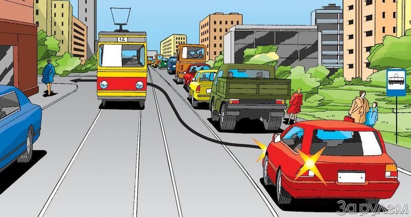

Автопарк страны растет не по дням, а по часам. Многомиллионная армия моторизованных сограждан борется за место под солнцем, а этого самого места остается все меньше и меньше. Вот и рассмотрим типичную ситуацию для любого российского города, где есть такой тип транспорта, как трамвай. И неповоротливый он, и места много занимает... Прохватить с ветерком по рельсам, объезжая основной поток, – один из распространенных маневров. Остается выяснить, насколько он разрешен Правилами. Задачу на эту тему прислал наш читатель А. Петренко из Смоленска (№ 1). Напоминаем, что вы являетесь равноправными авторами заданий для нашего «Экзамена». Ждем от вас новых задач и напоминаем, что авторы лучших по итогам года будут премированы! Экзамен принимает Дмитрий Митрошин.
I. Можно ли объехать таким образом образовавшийся затор и повернуть налево?
1 – можно
2 – можно, если не создается помех трамваю
3 – нельзя
