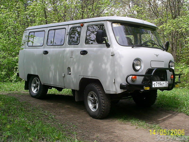

Ну да ладно, это уже прошло. УАЗ 22069-04 год выпуска март 2002 был куплен нами не новым, а с пробегом 15000 км. Казалось бы пробег не большой но колёса были мягко говоря не в лучшем виде не радовал расход топлива да и вообще ещё бы 15000 и всё это уже не машина стала бы. Сразу была куплена резина нижнекамского завода И-502 (ни когда не видел теста этой покрышки в вашем издании) резина не плохая ходит хорошо был заменён аккумулятор на Mutlu аккумулятор своих денег стоит была поставлена музыка предшествующая была довольно жестоко удалена прежним хозяином после чего на панели приборов была зияющая дыра внушительных размеров перед установкой всё было обработано и исправлено установленно 4 динамика конечно не TOP класс, но Маяк слушать можно сосед по гаражу всё предлагал давайте поставим сабвуфер у вас говорит будет здорово звучать но саб мы не поставили.
Был переделан салон сплошное тройное сиденье стоявшее вплотную к задней двери было перенесено вперед почти к самой боковой двери те два кресла которые стояли на этом месте раньше удалили всё это было с деланно для того чтобы появился грузовой отсек до этого у нас был УАЗ 3909 вы про него писали он сравнивался с соболем 4х4 появившееся пространство было закрыто нержавеющим листом стали над колесными арками появились инструментальные ящики (фото прилагается) просто с кучей всякой мелочёвки и не только там и домкрат и лопата и трос и топор и насос и всё в этом роде на прошлой машине там же был аккумулятор который мы вынесли из за водительского сиденья.Также эти ящики удобные сиденья для перевозки людей но мы там пассажиров ни когда не возили Толька я ездил когда какой то не стандартный или хрупкий груз возили. Примыкание к линолеуму накрыто железной полосой чтобы линолеум не рвался при погрузке металл (на нем мы возили почти тонну железа) на морской манер для крепления грузов были сделаны 6 кнехтов. Было переделано крепление заднего сидения теперь оно опрокидывается для погрузки каких-то не стандартных вещей также были повернуты два сиденья рядом со столиком они стояли под углом стали ровно под левым разместился аккумулятор под правым тоже планируется сделать ящик. Столик он же бар вещь очень удобная напитки не катаются по салону да и есть ящичек для бумаг удобно.
Были установлены подлокотники от нивы а то задние пассажиры жаловались что не за что держатся теперь вопросов нет пришлось наварить пластины для крепления но это того стоит. Два боковых окна очень давно хотим заменить целиковыми без форточек и сразу за тонировать конечно не в чёрный цвет. Нынешние текут в месте примыкания форточек да и не только. Насадка на выхлопную трубу тоже не декоративна она отводит выхлопные газы чуть дальше ну и конечно чуток покрасивее. Сколько проблем сразу пропало с литыми колёсными дисками коррозия отсутствует колёса отбалансированны хорошо конечно на одном колесе дисбаланс был больше 100 грамм да и опять внешне красиво.
Антенна выгнута в профиль крыши авто а не торчит как громоотвод от этого хуже не стало противотуманки вещь необходимая родные были установлены на кенгуру прямо перед решеткой радиатора нам не понравилось хотя и неплохо но нето так они ещё были круглые сигнал установлен двух тональный от волги там же рупор сигнализации раньше была установлена лебёдка сделанная самостоятельно из запаровского стартера УАЗовской муфты включения переднего привода ну и барабана это было всё скомпановано в прямоугольник но зимняя эксплуатация и грязь в общем мы её сняли да и из за веса довольно приличного стала больше изнашиваться передняя резина в планах съёмная лебедка.
Машина переведена на газ хотя и расход топлива был где-то 13 литров за городом на сотню на газу всё равно экономия значительна расход где-то 17 – 18 на сотню загородом а цена на топливо несопоставимо ниже. Люк в крыше веешь просто спасительная в летнюю жару. Вся передняя панель это пластиковая накладка вид сразу изменился сверху полочка тоже крайне полезная вещь руль более ухватистый панорамное зеркало потребовало к себе привыкания но теперь без него и немыслиш авто магнитола хоть и не высший класс но закрывается броняжкой сварен был кокон закреплён на панели благо она железная (конечно не просто прикручена саморезами) удобно.Также была доработана система отопления заднего пассажирского салона раньше воздух для обогрева был забортный теперь же входное отверстие закрыто а воздух забирается из салона уже тёплый для этого в колене забора забортного воздуха были прорезаны пазы и всё. Хочется также поставить накладку на капот который находится внутри салона и красиво и там очень удобные ниши для мелочёвки. Вроде бы по внешнему виду всё.
По подвеске: были установлены газонаполненные амортизаторы плаза по поведению это стала другая машина вещь необходимая советуем всем. Всем известен этот скрип тормозов УАЗа почти удалось устранить просверлив небольшие отверстия в тормозных барабанах. После долгих мучений с глушителями ни один толком не работал и неделю постоянно там что-то громыхало глушитель был разрезан и переделан второй год незнаем забот. Установлен актан корректор.Двигатель питается только полусинтетиким маслом ЛУКОЙЛ на масле не экономим год назад меняли колечки на поршнях прошлый хозяин до двигателя всё же добрался как нам рассказывали на этом уазике разгонялись до 130 км дрэг устраивали вот тогда наверно ему и досталось. Мы же больше 125 не ходили да и не к чему это у него другие задачи. Машине 4 года я думаю по внешнему виду она не выглядит на свой возраст ржавчины нет конечно без шрамов на такой большой машине не обошлось. Очень удобны мягкие сиденья люкс. Очень много мелочи заменено такой как форсунки омывателей стёкол от Жигулей родной бачёк который вечно капает был заменён на бачёк от ВАЗ 2109 да полно всёго.
